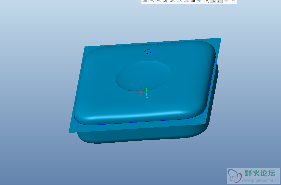

发表于 2021-6-10 18:42 | 显示全部楼层 |阅读模式
看似很简单,拔模不了,请大佬帮忙拔模3度,在此感谢

 楼主| 发表于 2021-6-10 18:52 | 显示全部楼层
源文档 creo5.0

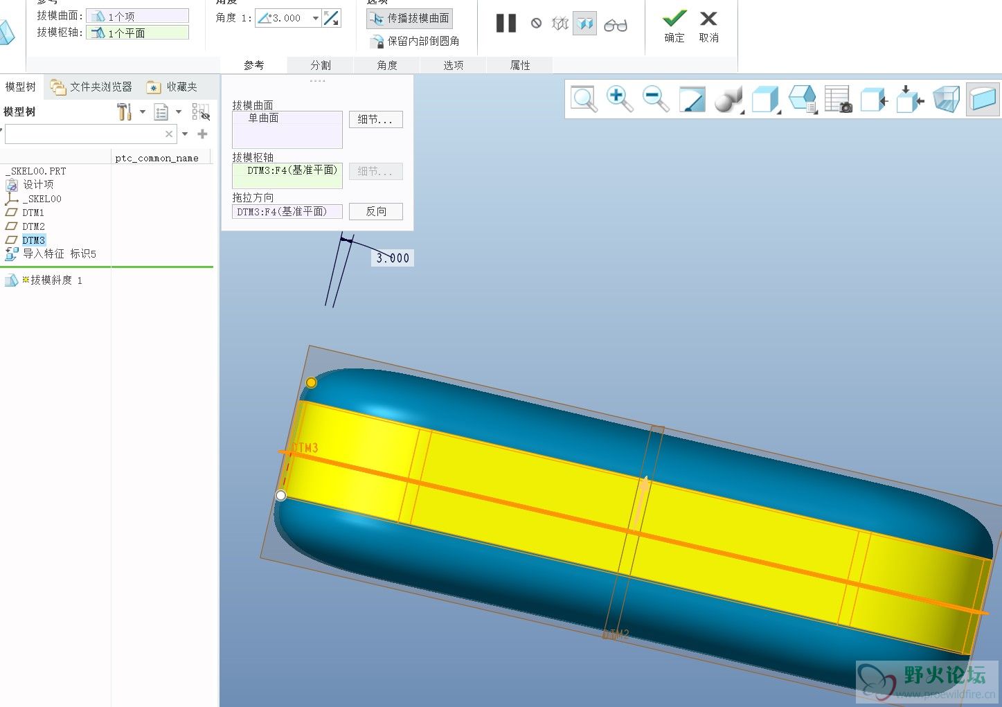

发表于 2021-6-10 21:18 | 显示全部楼层
先拔模在倒角试试
101
124
发表于 2021-6-11 03:12 | 显示全部楼层
先把 圆角去掉  倒角完了再弄圆角
101
124
发表于 2021-6-11 03:13 | 显示全部楼层
拔模完在弄圆角

发表于 2021-6-11 05:56 | 显示全部楼层
有可能是上下两个曲面没有合并的原因。

发表于 2021-6-11 08:08 | 显示全部楼层
这个图没有所谓的圆角,是曲面,去除就破坏了原有外观。不知按图片这样能行吗?
70
732
1025
发表于 2021-6-11 08:11 | 显示全部楼层
要求不高,直接扫描有出模的曲面去切掉;然后在上下边包圆角。
要求高,需要重新包面。因为那个不是正规圆角;
1.去掉有圆角的曲面,
2.沿曲面底边扫描一个有拔模的曲面
3.重新做边界面连接。
