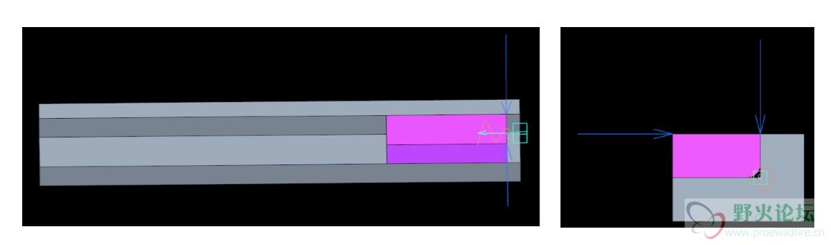

 楼主| 发表于 2021-7-7 16:06 | 显示全部楼层

这个模型是用滑块连接,受到两个10N的正压力,摩擦系数0.1。滑块只有一个移动的自由度,按你的说法其中有一个力应该是无效的吧,Creo分析出来需要受到根号二1.414的推力才能推动滑块,这个结论是错误的(用Adams分析正确推力是2N),有点点迷茫了

发表于 2021-7-8 15:03 | 显示全部楼层
大神带我飞 发表于 2021-7-7 16:06
这个模型是用滑块连接,受到两个10N的正压力,摩擦系数0.1。滑块只有一个移动的自由度,按你的说法其中有 ...
滑块本质就是一个点沿着一条线平动,与你画的零件的形状没有任何关系。你就算是画的零件没有任何实体,一个零件只画了一个基准点,一个零件只画了一个基准轴,你照样可以用这两个无实体的零件组成一个滑块连接。你两个相互垂直的10N的力,如你图所示,合成后不就是斜右下45°的一个14.1N的力吗?摩擦系数0.1,摩擦力不就是1.41N 吗。你要想正确模拟,就得用两个平面连接
 楼主| 发表于 2021-7-9 10:18 | 显示全部楼层
njh_ning 发表于 2021-7-8 15:03
滑块本质就是一个点沿着一条线平动,与你画的零件的形状没有任何关系。你就算是画的零件没有任何实体,一 ...
使用两个平面连接后,摩擦力反而变成0了。平面约束里平移轴为什么不能设置摩擦系数
上图的模型紫色件没有倒圆角,分析出来的确是1.41N,但倒圆角后推力是2N。分析机构运动,Adams比Creo专业,所以2N应该是正解
