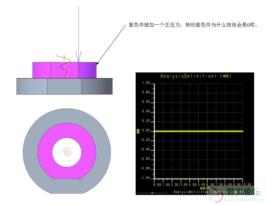

求求大神帮忙解决一下小弟的问题

也许装配的时候没有添加摩擦力。
 楼主| 发表于 2021-6-11 08:33 | 显示全部楼层
用的是销连接,摩擦系数都加上去启用了的
354
514
发表于 2021-7-6 08:03 | 显示全部楼层
销连接怎么会传递轴向力??
 楼主| 发表于 2021-7-6 08:52 | 显示全部楼层
实际工作状况就是销钉连接,只有一个旋转自由度。那么Creo里面分析该用什么呢,常规?你可以自己尝试一下
354
514
发表于 2021-7-7 08:46 | 显示全部楼层
给个思路给你,你自己试。不要销钉连接,要圆柱连接,这样两个零件不但可以相互转动,还可以上下滑动,再添加一个平面连接,限制两个零件的上下滑动,加平面连接的时候在旋转的那一项启用摩擦,然后动力学分析,分析加两个电机在圆柱连接上,一个是旋转伺服电机,比如36°/秒的旋转电机,另一个是力马达,比如上面的零件施加一个下压的力,比如100N,分析完后,读取平面连接的连接反作用力,选法相力矩这个分量,就可以看到扭矩是多少。

谢谢大神,这样的确可以了。但为什么平面连接的摩擦是有效的,销里面的摩擦是无效的呢?针对接触半径是变化的模型又该怎么分析呢?

发表于 2021-7-7 13:25 | 显示全部楼层
因为销钉没有平移自由度啊,只有1个旋转自由度。所以不存在压力一说的。
各个机构的自由度限制你了解下,会有帮助。

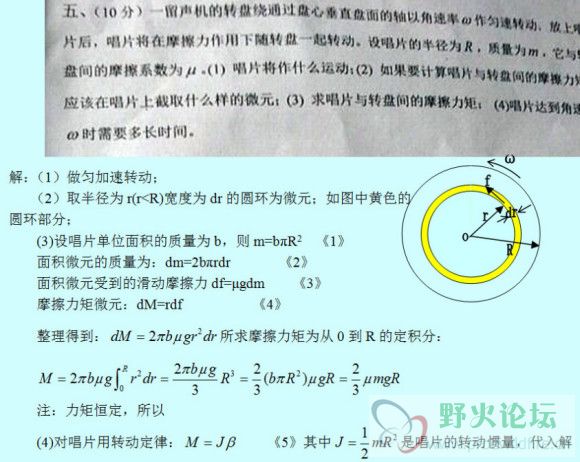

明白了,非常感谢。Creo里面的接触半径是要自己设定的,觉得这是不合理的,一方面会和理论计算有一点差异。当遇到这种接触半径是变化的模型,该怎么解决呢?图示蓝绿色杆子在旋转过程中接触面积(或者说接触半径)一直在变化的,实际扭矩也是变化的

没有办法处理力矩半径是变化的情况,因为平面对平面的3d接触不可定义。只能理论计算。
