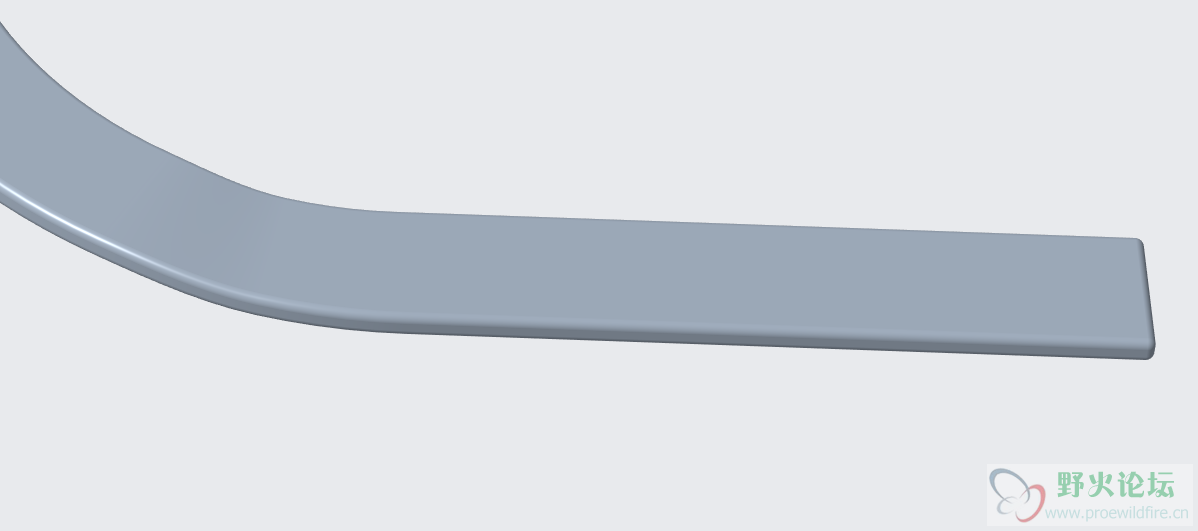

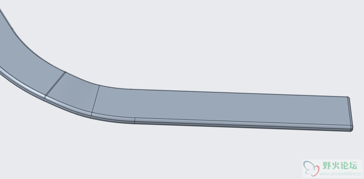

[求助] 产品图有这种破面,怎么才能修复?请教给位了,谢谢!

第一步:在IDD删除两个连接不顺畅的面。
第二步,重新做相切的线。
第三步,分别重新做两个面的边界混合 ...
感谢,我去操作下。

发表于 2021-6-10 12:45 | 显示全部楼层
初学CREO,不知道这样行不行

发表于 2021-6-10 15:08 | 显示全部楼层
第二步,重新做相切的线。
干的漂亮!

 楼主| 发表于 2021-6-10 18:17 | 显示全部楼层
tomilyzhx 发表于 2021-6-10 12:45
初学CREO,不知道这样行不行
不能检索,你用的是多少的版本

 楼主| 发表于 2021-6-10 18:38 | 显示全部楼层
第二步,重新做相切的线。
第二步做相切线,是通过点的曲线,用对齐命令做出来的相切吗?
