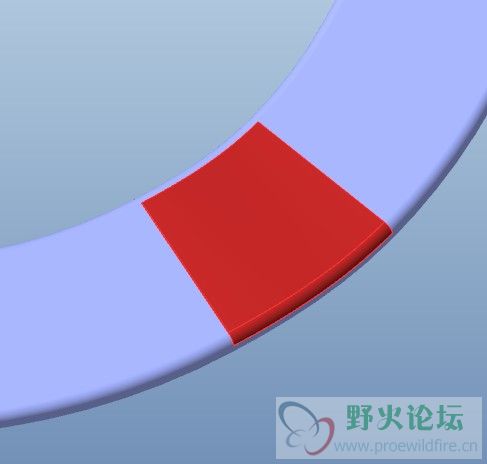

[求助] 产品图有这种破面,怎么才能修复?请教给位了,谢谢!
171
207
发表于 2021-6-10 08:22 | 显示全部楼层 |阅读模式
请大家帮忙看看,指点我。

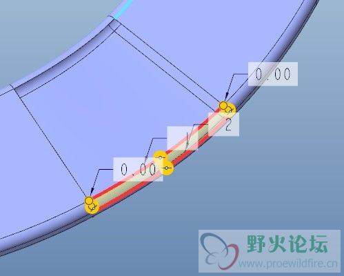

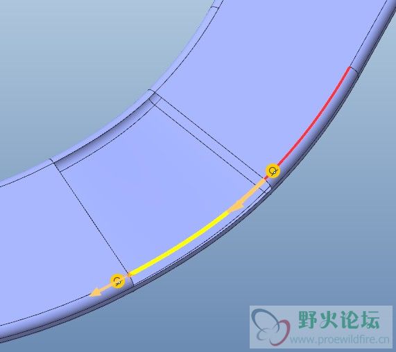

发表于 2021-6-10 09:19 | 显示全部楼层
把破的地方用拉伸的封闭曲面切掉一点,然后四条边做边界混合曲面然后与大的整体曲面合并接顺就差不多可以下面的实体化了,反正是补的也就那样了,补完觉得有疤痕可以考虑做曲面偏移替换优化一下就成完整的曲面了。

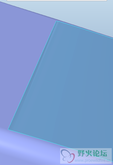

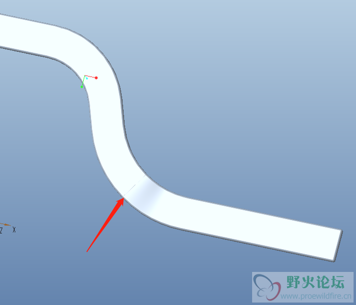

 楼主| 发表于 2021-6-10 10:07 | 显示全部楼层
nhct1993 发表于 2021-6-10 09:53
把你的破面文件保存发上来,这源文件我打开都是好的
在这个位置,你仔细看看

发表于 2021-6-10 10:36 | 显示全部楼层
第一步:在IDD删除两个连接不顺畅的面。
第二步,重新做相切的线。
第三步,分别重新做两个面的边界混合。
第四步,合并,实体化。搞定,收工。。。。
