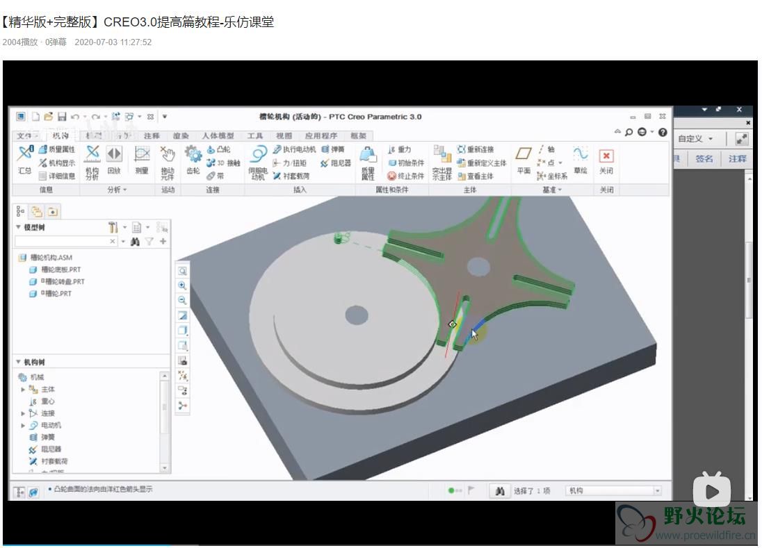

 楼主| 发表于 2021-6-10 15:40 | 显示全部楼层
vcnahtb 发表于 2021-6-10 13:34
这个更简单,设置4次凸轮链接即可。
收一个金,禁止白嫖。
好奇怪,我打开无法传动,看了下设置,都没问题。 bandicam 2021-06-10 15-40-54-012.zip (398.37 KB, 下载次数: 2)

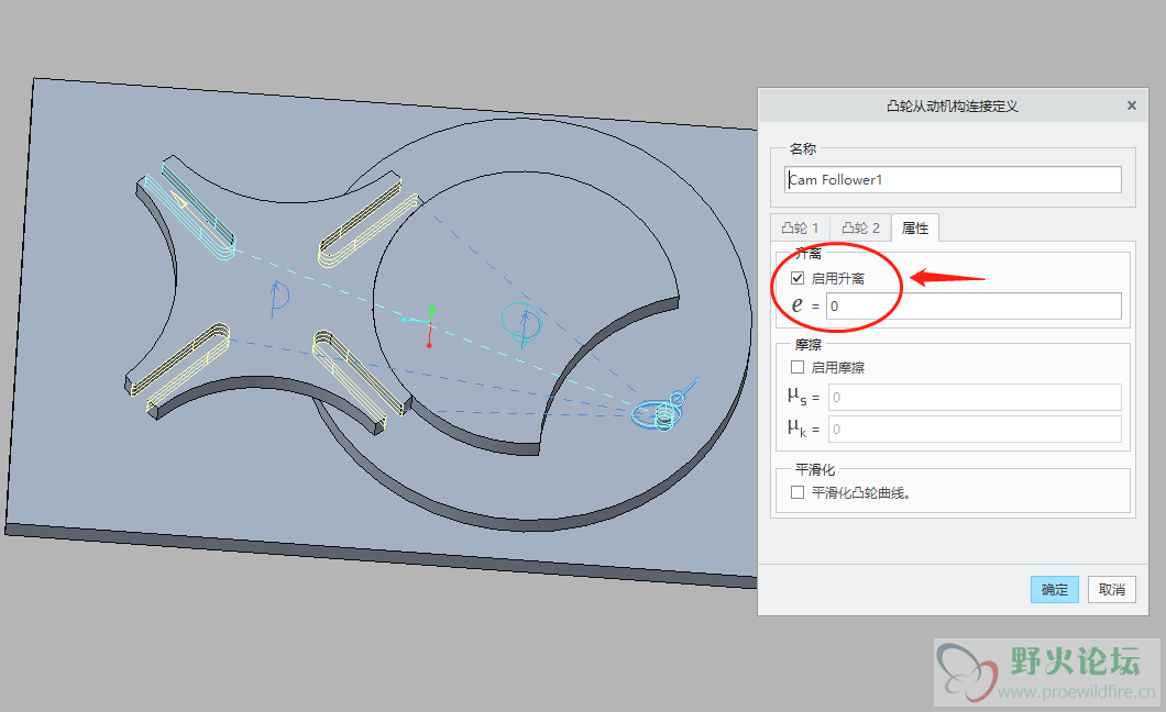

发表于 2021-6-10 16:38 | 显示全部楼层
你用的什么仿真?这个要用动态哦,不能用位置或运动学。因为位置或运动学只研究位置,角度,速度等,而摩擦力,重力,阻力分明是属于力学分析。

发表于 2021-6-10 17:02 | 显示全部楼层
凸轮启用升离了没有。
171
217
 楼主| 发表于 2021-6-10 17:17 | 显示全部楼层
vcnahtb 发表于 2021-6-10 17:02
凸轮启用升离了没有。
好 了,这个没有问题了,
