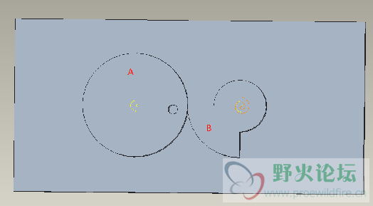

怎么设置1/4齿轮,让B轮转动一圈,A轮只转动1/4然后停止,我的意思是,B轮转起来,但是只有1/4B轮接触到A轮的时候,才会带动A轮,其它3/4的时间,A轮是停止的

时间与角速度匹配到1/4就行

装配的时候有一个旋转轴功能吧。

之前搞过,如果是设置了齿轮副连接,那可能就没办法了(至少我没想出来),但如果是为了演示效果,不设齿轮副,两轴都添加电机,走时间轴来完成,是没问题的

这个可以利用凸轮中的摩擦力来实现。
机构还要稍微再做的复杂一些。
两个轮方间还要有一定的压力这样摩擦力才能有效。全圆轮还需要中加入些阻尼,防止它停不下来。

原来是要设置摩擦力,不知道要怎么设置,能截下图给我吗?设置多大的参数,然后帮我看看这个要怎么弄,总是转动出错

同样是想让A轮转一圈,B轮只转1/4

这个更简单,设置4次凸轮链接即可。
