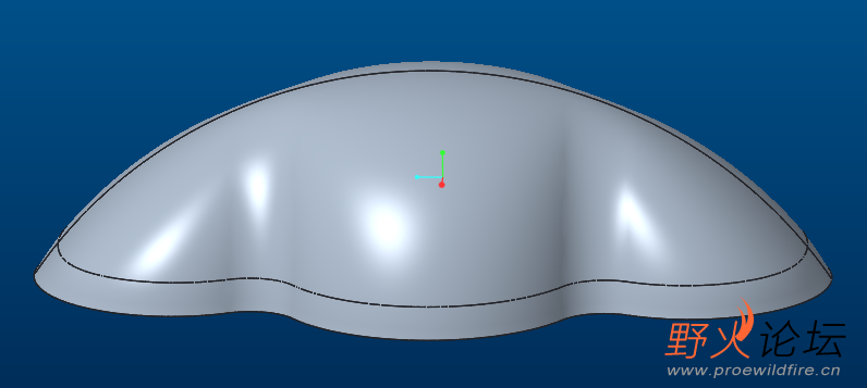

[求助] 曲面合并如何消除这种边线

发表于 2021-6-7 22:53 | 显示全部楼层
如果不想有中间的曲线,做面之前将曲线进行合并就可以了,希望对你有帮助

 楼主| 发表于 2021-6-8 20:31 | 显示全部楼层
暗菩提 发表于 2021-6-7 12:33
只能消除左右四个线,中间的线是结构线无法消除。
怎么做的,曲面合并这个也消除不了呀

发表于 2021-6-9 08:40 | 显示全部楼层
CWS2256064964 发表于 2021-6-8 20:31
怎么做的,曲面合并这个也消除不了呀
复制曲面,粘贴曲面(在选项里取消修剪定义域),这个方法得到的曲面只是逼近原曲面,可能会与原曲面有些出入。

发表于 2021-6-9 09:31 | 显示全部楼层
怎么做的,大佬帮忙解答下,感谢
我的方法与9楼相同,你将曲线复合成一条线,曲线尽量不要分段,有的人喜欢用R接线,这样外形准确些。但我个人喜欢用spline线。

 楼主| 发表于 2021-6-9 21:00 | 显示全部楼层
暗菩提 发表于 2021-6-9 08:40
复制曲面,粘贴曲面(在选项里取消修剪定义域),这个方法得到的曲面只是逼近原曲面,可能会与原曲面有些 ...
2.0版本里每看到这个选项呀

发表于 2021-6-10 01:09 | 显示全部楼层
CWS2256064964 发表于 2021-6-9 20:55
打不开,我的版本太低了2.0的
还是感谢大佬
画好曲线后转样条,镜像后复制粘贴成一条完整的曲线。两端不做切除,增加两条控制曲线再一次完成曲面。

发表于 2022-1-17 15:34 | 显示全部楼层
选中曲线-复制-逼近。
