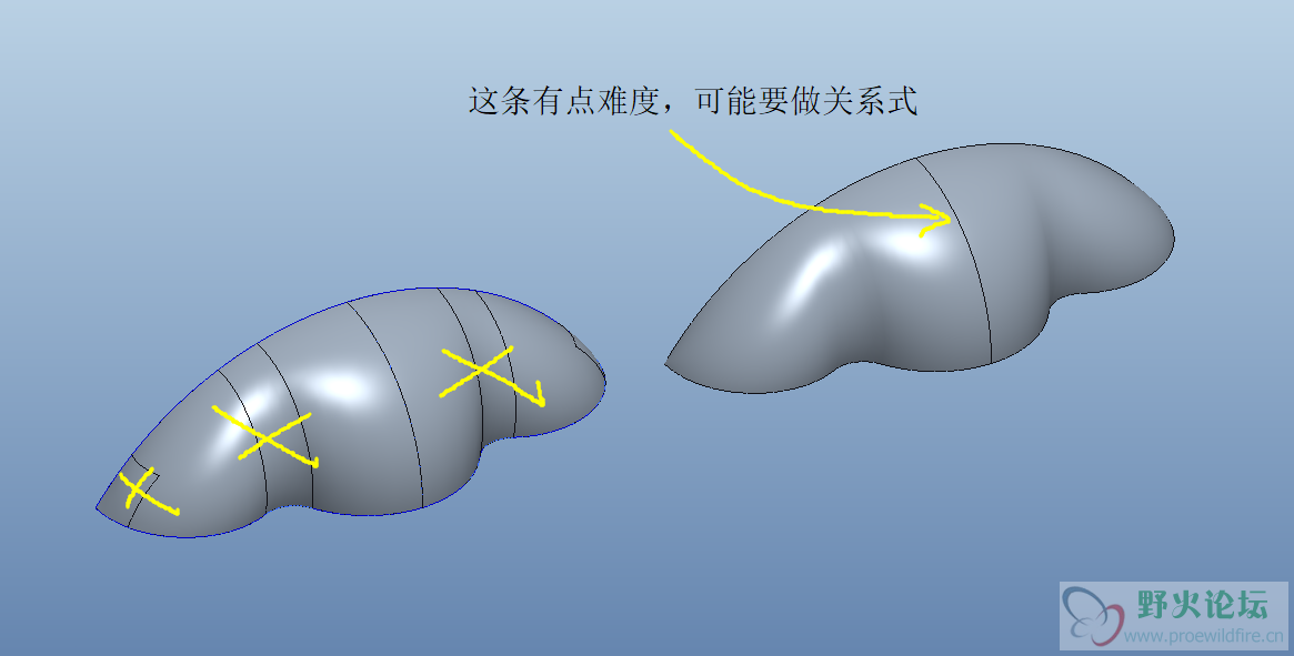

发表于 2021-6-6 19:50 | 显示全部楼层 |阅读模式
曲面合并如何消除这种边线,大神帮忙看下,模型见附件,Creo2.0版

发表于 2021-6-7 07:48 | 显示全部楼层
你设置成了带边着色显示,设置成线框显示就好了!

发表于 2021-6-7 07:51 | 显示全部楼层
说错了,设置成着色显示就好了

发表于 2021-6-7 12:33 | 显示全部楼层
只能消除左右四个线,中间的线是结构线无法消除。

发表于 2021-6-7 17:12 | 显示全部楼层
中间的有难度
