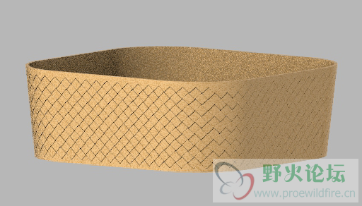

[已解决] 求助这种效果需要怎么建模

发表于 2021-6-3 10:10 | 显示全部楼层
要用函数关系式

发表于 2021-6-3 17:32 | 显示全部楼层
好像不用,阵列可以貌似

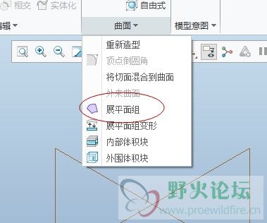

发表于 2021-6-3 18:21 | 显示全部楼层
可以先画四方-然后展平-再画滕条-再阵列-然最后展平面组变形
展平
展平

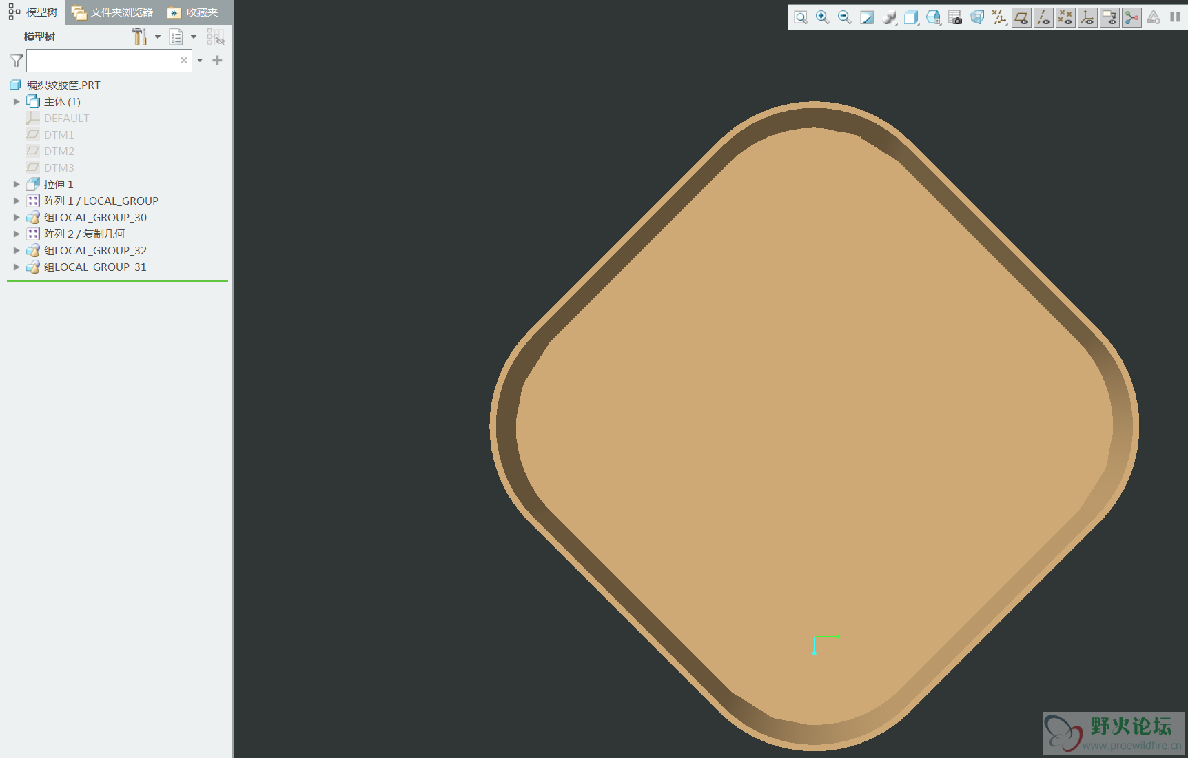

 楼主| 发表于 2021-6-12 15:18 | 显示全部楼层
这是CREO哪个版本做的啊,怎么CREO7打开直接闪退
或者能给我说下大概思路吗

发表于 2021-6-12 15:22 | 显示全部楼层
啵崽 发表于 2021-6-12 15:18
或者能给我说下大概思路吗
creo7.03做的,我这边打开没事。建模思路就是先阵列纹理,然后切割成想要的形状,再骨架折弯,最后用变形来做整个产品的拔模
