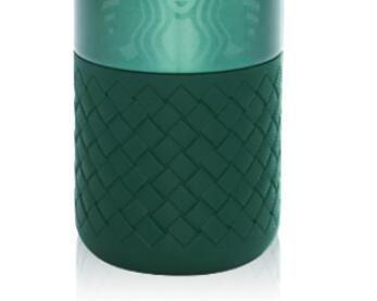

求助这种效果需要怎么建模 ,思路或者简单提点下,谢谢各位大神

发表于 2021-6-2 15:47 | 显示全部楼层
阵列加骨架折弯可以做出来,但是容易失败,尝试了几种方法,还是做出来了,电脑有点慢,PRT文件是CREO7.0的版本。
链接:https://pan.baidu.com/s/1Gw2UiCh-JO_pjz4ucM6TdA
提取码:fang
 楼主| 发表于 2021-6-2 15:48 | 显示全部楼层
要的这种编织篮的效果

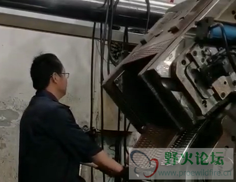

发表于 2021-6-2 16:23 | 显示全部楼层
我很好奇,这种编制篮是怎么开模的,看图片有分模线,不知道楼主知道么

发表于 2021-6-2 16:47 | 显示全部楼层
扭曲变形

发表于 2021-6-2 16:59 | 显示全部楼层
看图应该是四面行位
360
586
发表于 2021-6-2 17:01 | 显示全部楼层
我想因该是先画平面,然后折弯合起来

发表于 2021-6-2 18:26 | 显示全部楼层
拉伸阵列,然后折弯

发表于 2021-6-2 23:05 | 显示全部楼层
做外形曲面。展平。先做平面的。用扫描做出形状,再阵列。然后曲面折弯
