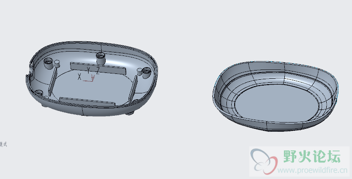

[求助] 曲面无法实体化,提示“独立的实体化_1被发现了”,如何解决?

发表于 2021-6-2 09:46 | 显示全部楼层
NicholasVG 发表于 2021-6-1 10:08
刚刚上传了文件,还请帮帮忙,谢谢
打不开啊,显示是无效的PART.
 楼主| 发表于 2021-6-2 10:24 | 显示全部楼层
fpjtx_20611 发表于 2021-6-2 09:46
打不开啊,显示是无效的PART.
新的part文件,你看一下呢?
bottom.prt.part1.rar
500 KB, 下载次数: 2
bottom.prt.part2.rar
111.1 KB, 下载次数: 3
58
77
发表于 2021-6-7 17:28 | 显示全部楼层
你这个曲面无法合并,和加厚,原因在于曲面自相交了,草绘1里面的曲线有一段没有闭合。你自己仔细查看。
(一般样条曲线控制点越少越好。)
草绘1修改后就能曲面合并和加厚了
