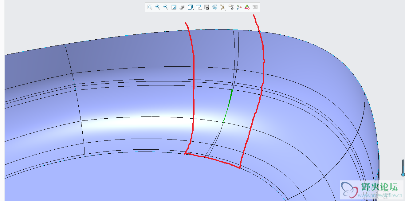

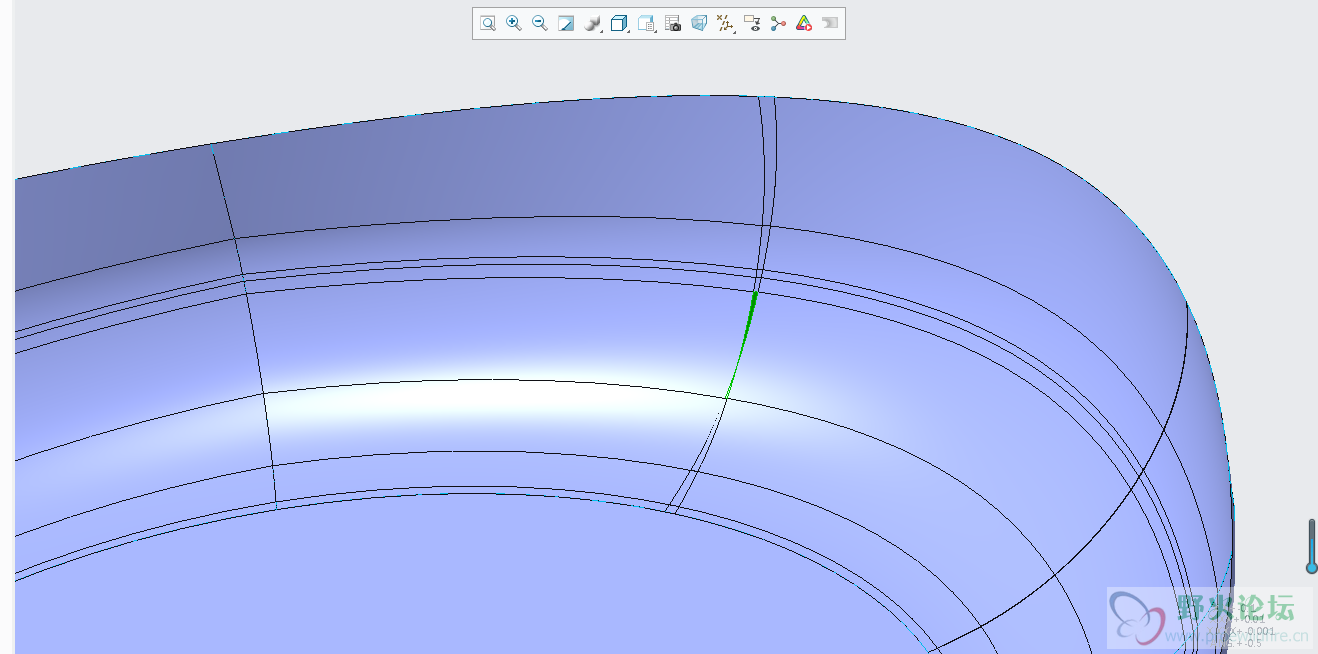

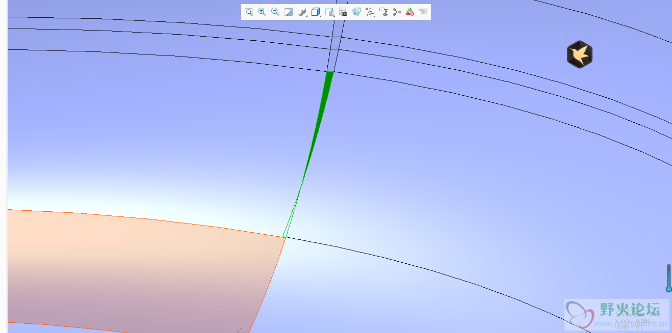

如题,使用边界混合产生了曲面,在实体化的过程中生成失败,提示“独立的实体化_1被发现了”
经过放大发现,产生的曲面有一处有些异常,似乎发生了扭曲,怀疑实体化失败与此处有关

发表于 2021-5-31 13:04 | 显示全部楼层
面 太小了额

发表于 2021-5-31 13:05 | 显示全部楼层
搞个大面

发表于 2021-5-31 13:31 | 显示全部楼层
破面修补,上文件来。

发表于 2021-5-31 14:18 | 显示全部楼层
咔嚓一刀一切一补简单粗暴又高效
发表于 2021-5-31 14:45 | 显示全部楼层
有如果是独立,可以选中直接删除,具体到某个零件还是上图档,基本都会有人帮你改好给你,

发表于 2021-5-31 17:57 | 显示全部楼层
我记得我出过这问题,我记得好像是多了一些面,就是一些特征本身是封闭的。我那次好像是拉伸时勾选了“封闭端”,去掉就好了

发表于 2021-5-31 21:57 | 显示全部楼层
可以自动修补,有可能就消失了,如果不行就删除了,补个面
