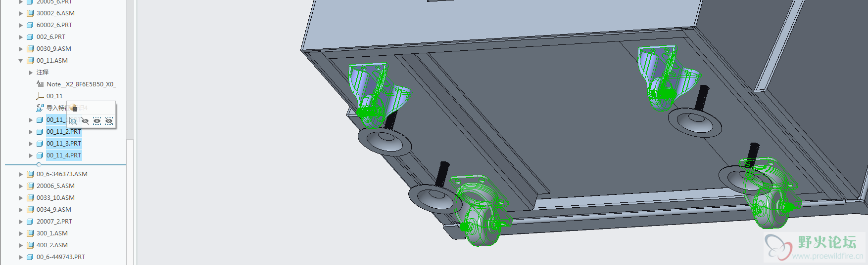

[已解决] 关于保存格式问题,组装零件组装好之后我保存为STP格式打开文件后产品和ASM格式不一样

设置了确实没有报错了,但是我有一些实体零件为什么变成了曲面,

7楼的方法可以,但是现在出现新的问题 我的一些报错的配件 现在不少实体而是曲面
 楼主| 发表于 2021-5-29 14:02 | 显示全部楼层
这个配件为什么会变成曲面而不是实体

发表于 2021-5-30 11:13 | 显示全部楼层
曲面的话,就说明转STP的过程中出现了破面,这也很有可能是多次转STP然后修改再转STP造成的。

发表于 2021-5-31 08:58 | 显示全部楼层
因为你的出错就是没办法实体,有破面

发表于 2021-5-31 11:04 | 显示全部楼层
小草帽 发表于 2021-5-29 13:50
解决了 隐藏外部复制几何问题了,但是红色报错还没解决
这要看什么原因导致的报错,你先在原图档重新生成一下,插入到最前再拉回来,看看原图有没有问题
