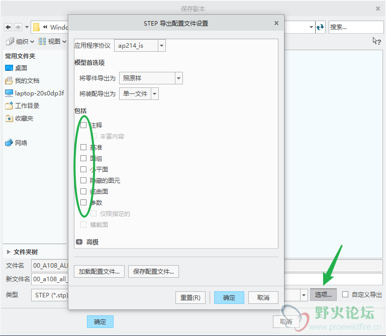

刚学软件没多久  还有很多地方不懂 求大佬指教  问题一:我在ASM组装里面已经用层树隐藏掉了外部复制几何,但是我另外保存为STP格式后这些外部复制几何为何又出来了,然后是然后隐藏。

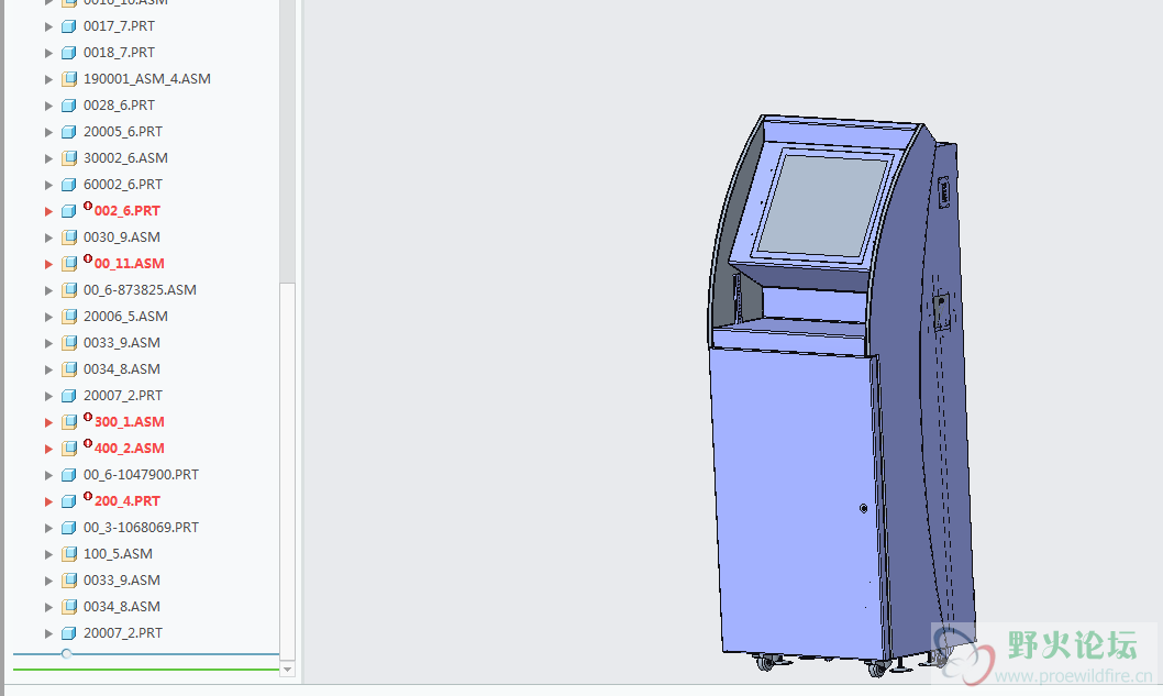

第二个问题,我在组装里面明明没有发现那里的零件有红色报错问题,为何保存为stp格式后会出现怎么多报错,然后是如何解决?

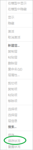

保存模型前先保存层, STP先自定义一下,按自定义导出

保存模型前先保存层,
STP先自定义一下,按自定义导出

发表于 2021-5-28 16:14 | 显示全部楼层
估计是软件本身的问题,刚刚收到客户的STP,同样的精度,用proeWildfire 5.0打开没有问题,用creo7.0打开模型树上一长串大红,太扎心。。。

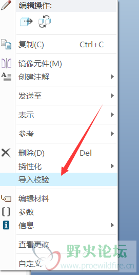

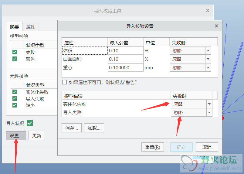

发表于 2021-5-28 16:22 | 显示全部楼层
导入出错后。右键进去设置就可以了(然后组件在右键进去更新一下然后保存,下次打开就没问题了)
里面还可以看到是啥原因失败的

1.要转STP时,不要的零件去层里面隐藏,然后保存隐藏状态,如3#所说。另外可以通过主表示来转STP,具体就是把要转的零件主表示,然后转STP。
2.报错很有可能是精度问题,把STP文档可以用7#的方法禁止导入校验就可以了。

 楼主| 发表于 2021-5-29 13:50 | 显示全部楼层
刹訤 发表于 2021-5-28 15:08
保存模型前先保存层,
STP先自定义一下,按自定义导出
解决了 隐藏外部复制几何问题了,但是红色报错还没解决
