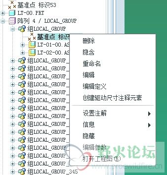

参数化链轮很多,参考之前别人的链条阵列的方法,自己做了一个参数化的链条模型。可以设置链条节数,节距等,自动更新,只是两个问题;1.是只能链轮是偶数齿的,奇数齿需要另外建模,我没有弄,有空弄吧。2.更新时候,可能需要更新几次才可以,而且,阵列的点需要单独更新一次。这个不知道什么原因,有高手可以解决就好了。
更新有问题,这个需要单独更新一次
更新有问题,这个需要单独更新一次
