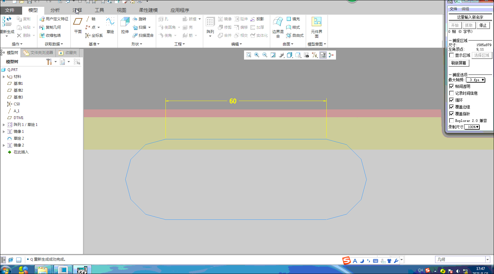

有人遇到过,或者有人想过吗?
我要草绘一个参数化的线条图形,就像图上一样,两边是两个半边正多边形,中间直线连接。(图上现在两边是两个一半的正八边形)
我想要草绘里面直接修改参数变成正十边形或者正十二边形,不知道可以做到不?
不能用切割或者阵列的多边形曲面或者实体产生曲线,这样阵列由八边形变成十边形了,增加的两个特征会漏掉。
所以不知道可以直接草绘里面阵列或者参数吗
多边形图
多边形图

发表于 2021-5-20 20:36 | 显示全部楼层
只能用关系,拉伸实体来做。

发表于 2021-5-20 21:57 | 显示全部楼层
感觉好像不行,草绘里面无法阵列,只能退出草图阵列特征或者几何,当改变n的数量重生之后,后续的特征参考之前的线段数量变化,就又出现参考缺失或者出现参考多余。

发表于 2021-5-21 16:46 | 显示全部楼层
这个在草绘里不行,就算在实体里面用参数控制特征也想不出怎么做。

发表于 2021-5-21 17:47 | 显示全部楼层
是要求这个样子吗
是要求这个样子吗。
是要求这个样子吗。

 楼主| 发表于 2021-5-21 21:14 | 显示全部楼层
good0311 发表于 2021-5-21 17:47
是要求这个样子吗
高人啊,我是其他笨方法解决了,但是你这个方法更厉害,是怎么做的?

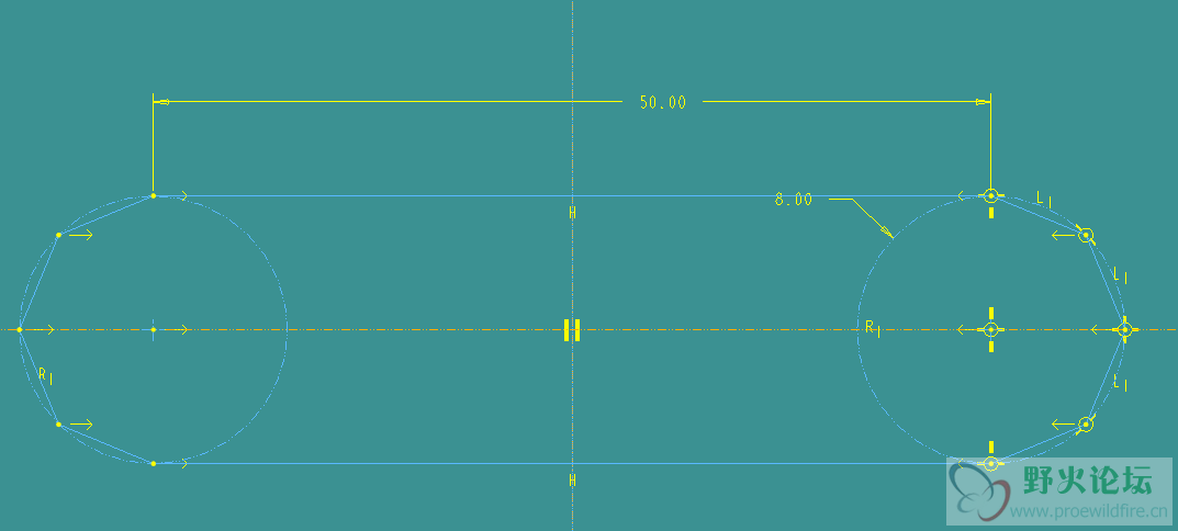

发表于 2021-5-22 08:07 | 显示全部楼层
草绘,按方向阵列,参数化,对称多边形,画一条直线,再对称一条直线。左边的模型树就是基本步骤。回头给你传个prt

发表于 2021-5-22 16:16 | 显示全部楼层
视频效果
https://www.bilibili.com/video/BV1FN411Z7qz?share_source=copy_web
附件
正多边形-偶数.prt.zip
86.74 KB, 下载次数: 22
正多边形-奇偶均可11.prt.zip
100.38 KB, 下载次数: 12
