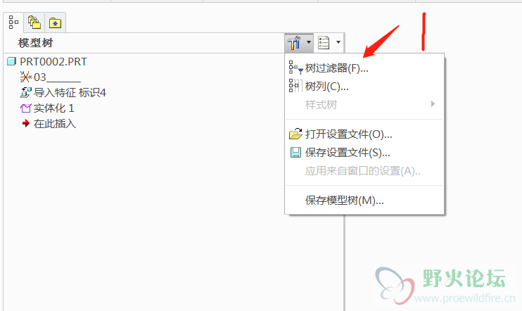

如图所示,我想在组装里面的模型树里,看到一个零件的特征,并进行修改等操作,求解怎么样才能在模型树里面显示到特征呢??

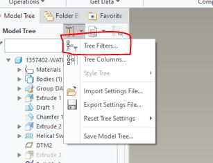

发表于 2021-5-19 13:00 | 显示全部楼层
看看这样对你有没有帮助
第二步
第二步
第一步
第一步

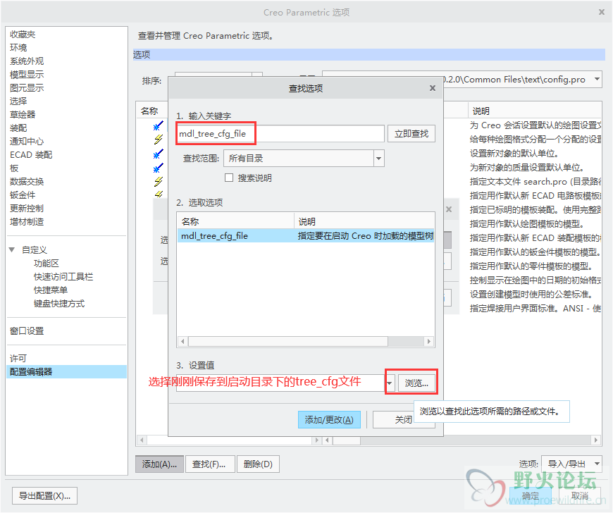

 楼主| 发表于 2021-5-19 13:54 | 显示全部楼层
Justin_zzw 发表于 2021-5-19 10:14
威望上分好机会,可惜我没有旧版本了
http://www.proewildfire.cn/thread-87770-1-1.html
好的,但你这个只是暂时性的?我下次打开,软件又要重新设定?
496
882
发表于 2021-5-19 14:22 | 显示全部楼层
设置文件有没搞,导入设置文件,楼上的那个--保存模型树-Seve model tree,
对于creo,又屎又烂引

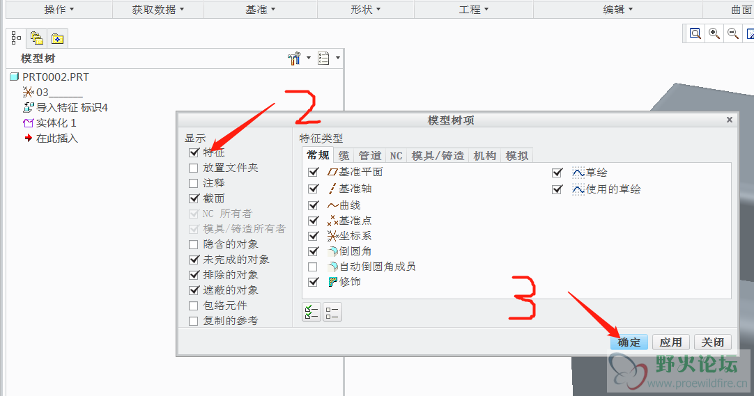

发表于 2021-5-23 23:50 | 显示全部楼层
临时操作在设置中勾选特征就可以。要想永久显示需要设置配置:
首先在【树过滤器】中,勾选【特征】
然后把设置保存成配置文件保存到启动目录;
接着在config中,搜索把以上配置做为永久配置;
保存config。
tree
tree
config
config

发表于 2021-5-26 13:53 | 显示全部楼层
按照图片上的步骤就可以了
