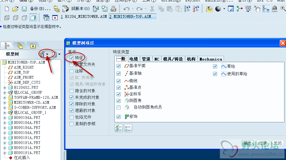

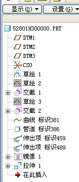

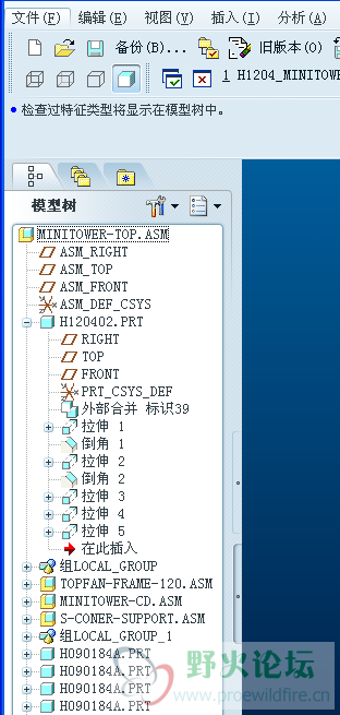

第一张图片显示了装配图中下子零件没有显示特征,第二张为打开装配图中的其中一个子零件显示有特征,这个装配件是在公司电脑传回来的,只能肯定公司和家里的都装的是proe3.0,但不能肯定那个版本高,求高手解答,什么原因造成的(文件在公司是正常的)

如下图设置:
 楼主| 发表于 2012-6-3 15:01 | 显示全部楼层
回复 2# 阿Q2010 的帖子
真是太感谢了,不用切换着回来造型了
