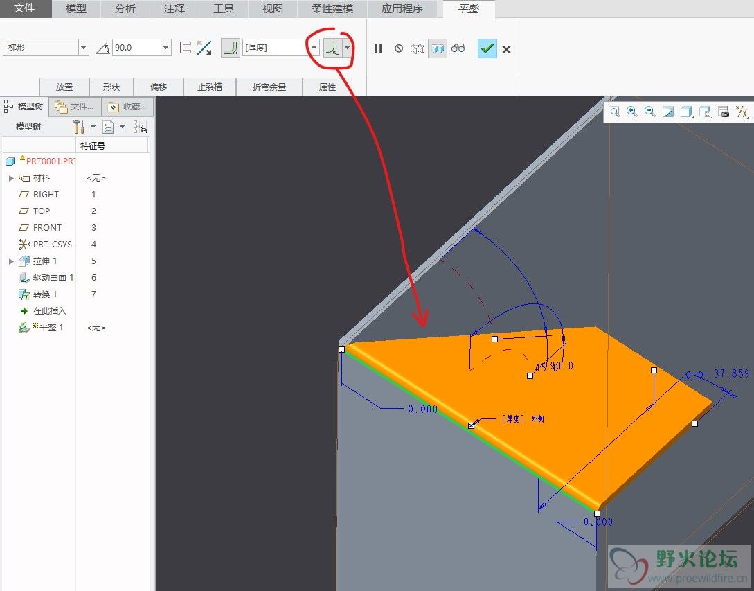

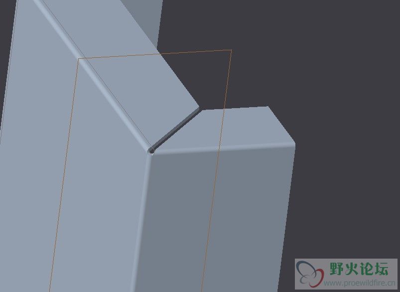

[求助] 为什么做钣金这里会有这个呢,能去掉吗

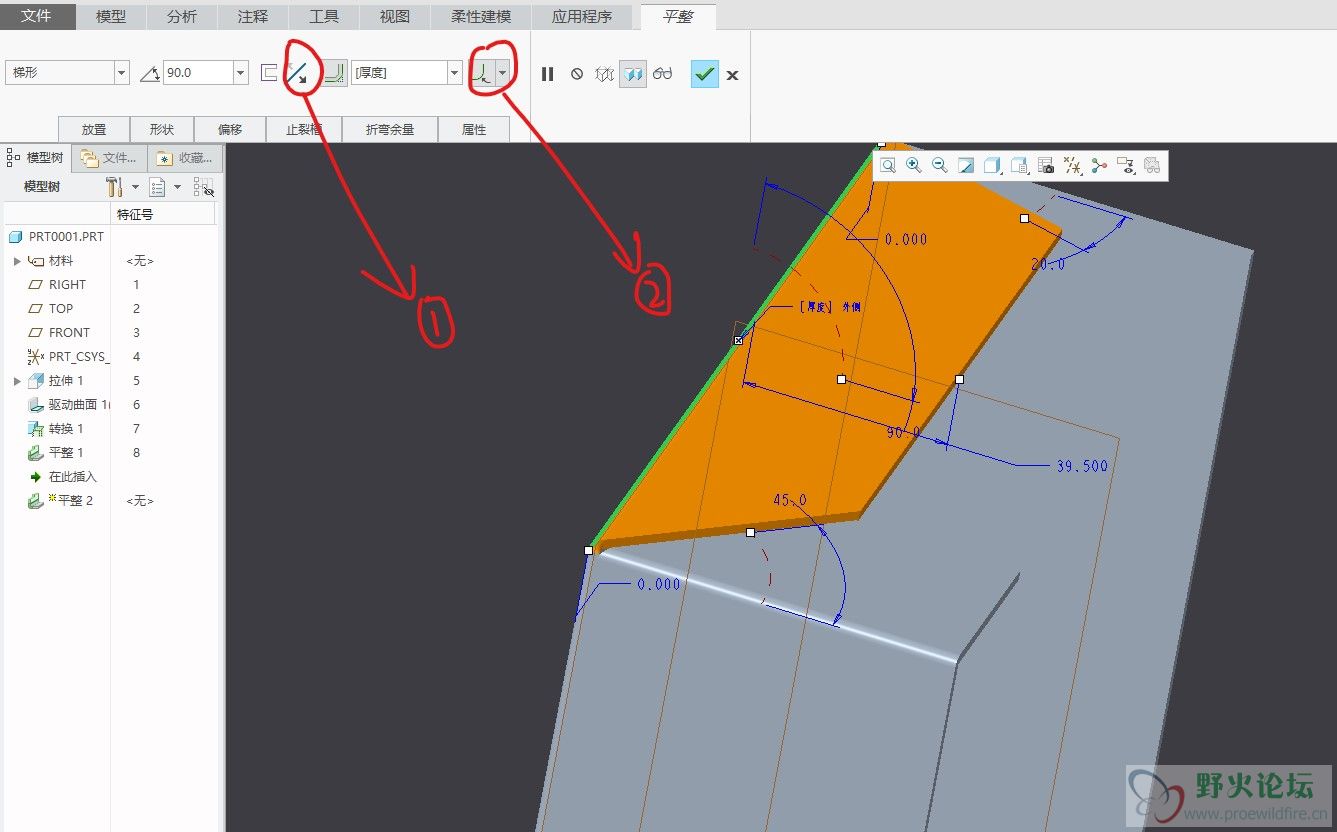

你好,我想请教下,你这种止裂是怎么设置的呢?感觉这种外观更好看,谢谢你了。
只是调整这两个选择方式

只是调整这两个选择方式
十分感谢。
