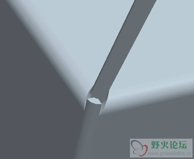

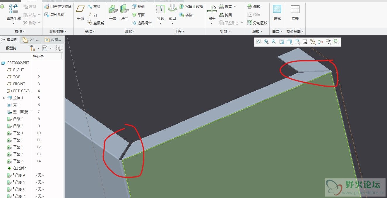

[求助] 为什么做钣金这里会有这个呢,能去掉吗
发表于 2021-5-11 14:03 | 显示全部楼层 |阅读模式
 楼主| 发表于 2021-5-11 14:06 | 显示全部楼层
有什么更好的方法能做吗,谢谢各位大佬指教
prt0001.prt.zip
275.98 KB, 下载次数: 5
1019
172
1695
希望之星勋章热心助人勋章优秀会员勋章
发表于 2021-5-11 14:15 | 显示全部楼层
你想要这样的吗?
1697
213
3164
发表于 2021-5-11 14:16 | 显示全部楼层
这样会比较好
Triple H
 楼主| 发表于 2021-5-11 14:19 | 显示全部楼层
对对对就是这样的,请教一下是怎么做的啊

发表于 2021-5-11 14:28 | 显示全部楼层
ML15818582270 发表于 2021-5-11 14:19
对对对就是这样的,请教一下是怎么做的啊
这是基本功哦
