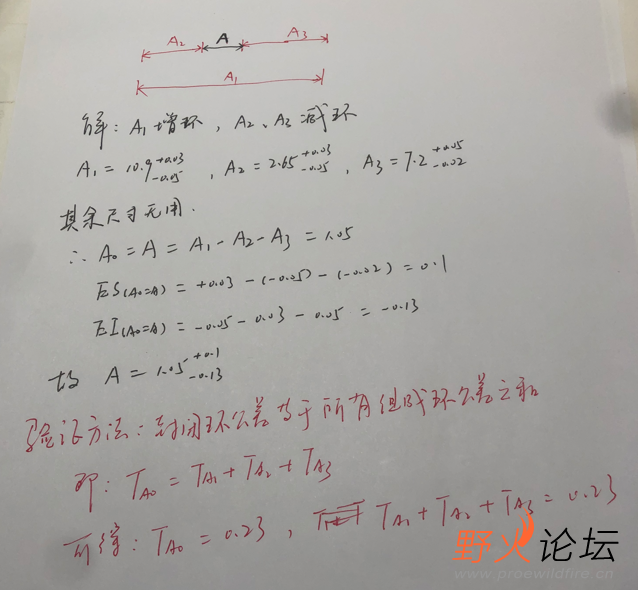

[求助] 图中A的尺寸链怎么计算

Gorane 发表于 2021-5-11 11:24
这个是尺寸链的反算,封闭环的公差小于组成环了,所以就是意味公差设置不合适,就要把组成环大的公差改成 ...
这个我理解,那么这个修正T2=0.063是随便给的还是从哪里计算得出的您知道吗,如果知道可以告诉我一下计算过程吗,非常感谢

发表于 2021-5-12 01:56 | 显示全部楼层
m9660 发表于 2021-5-11 13:48
你好我确实是跨行,我是在这个上看到的,我想做机械,我想了解一下有什么书籍可以学习
可以学习这方面的 ...
看懂了,从图纸标注看是要保证99这个尺寸的公差。但加工的时候却是以B面为定位加工的,所以最后99这个尺寸成了封闭环
根据封闭环的公差=组成环公差之和,也就是说0.087=0.25+A1的公差,结果呢A1的公差成了负值,完全是因为工艺不按设计基准加工的造成的,按着工艺加工的方法A2的公差本来设计算合理,也变成不合理了;故考虑工艺加工就得改动A2的公差,还得满足
0.087=A2的公差+A1的公差;这时候的一个问题就是0.087怎么分配给A2的公差和A1的公差从计算教程上0.063这个数据来看,好像是按线性尺寸同一精度等级分配的;,这个公差分配,我也没做过;
另外,兄弟,很佩服你对问题的执着啊。
有些人没有成功是因为走错了路,有些人没有成功是因为没有坚持走完自己的路.而我...

 楼主| 发表于 2021-5-12 09:33 | 显示全部楼层
good0311 发表于 2021-5-12 01:56
看懂了,从图纸标注看是要保证99这个尺寸的公差。但加工的时候却是以B面为定位加工的,所以最后99这个尺 ...
谢谢你的讲解,你这个解释通俗易懂
