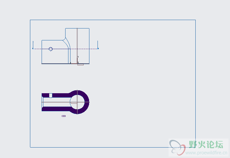

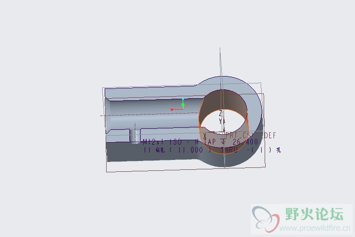

在三维中做的剖面视图做二维出图时发现剖面线A-A显示上下颠倒,剖面视图孔上下颠倒不知道怎么解决,不知道各位大佬有没有遇到或者有没有什么解决办法,感谢!!!

发表于 2021-4-29 22:01 | 显示全部楼层
按这个修改下试试
关于creo修改成第一视角的做法
http://www.proewildfire.cn/thread-170928-1-1.html

 楼主| 发表于 2021-5-1 15:47 | 显示全部楼层
野火 发表于 2021-4-29 22:01
按这个修改下试试
关于creo修改成第一视角的做法
谢谢大佬
