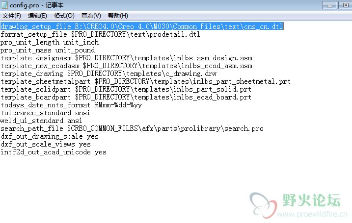

我国绘制工程图是第一角画法(习惯画法)
而美国绘制工程图使用第三角画法,creo作为美国公司开发的软件。安装后工程图默认为第三角画法
所以为了适应,需要改为第一角画法
11到15图为一次性修改的方法
16-19图可以永久修改
修改完后,退出软件重新打开就修改成功了

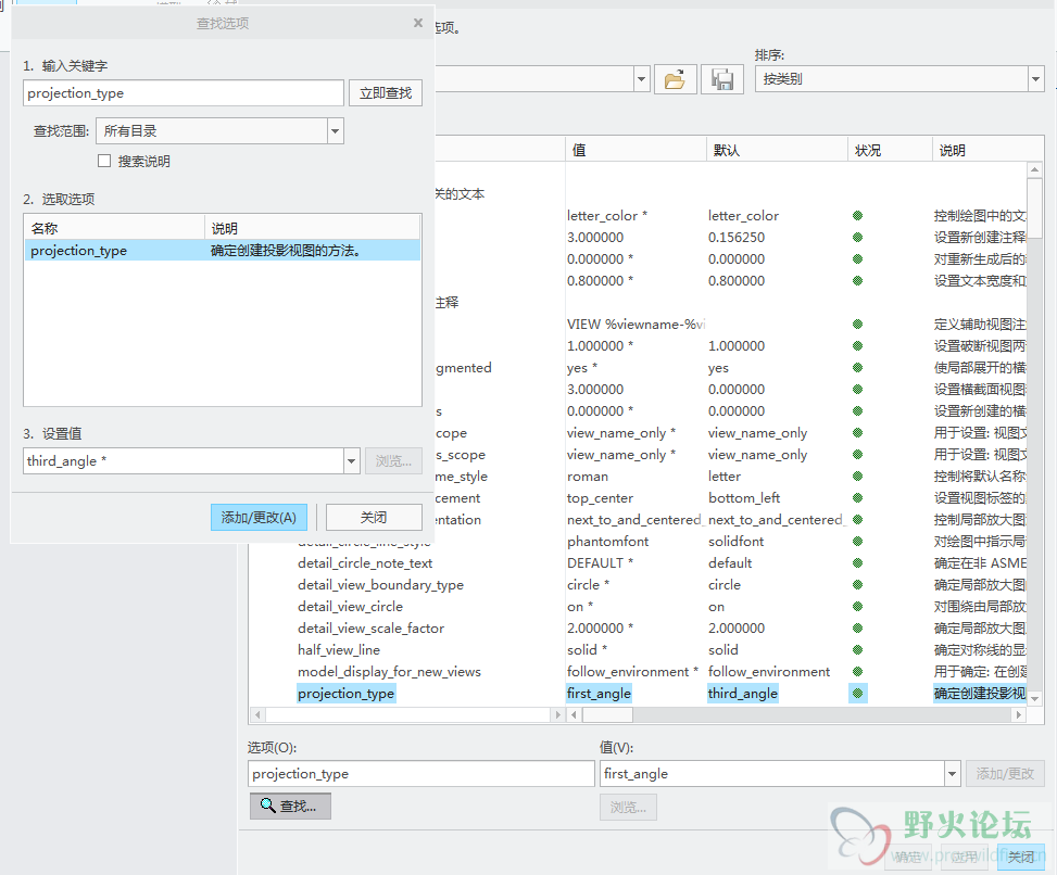

打开文件-准备-绘图属性-详细信息选项更改
查找projection——type更改值为first(默认第三视角)

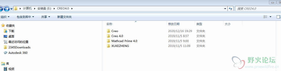

安装目录
安装目录
搜索cns_cn
搜索cns_cn
如图修改为first
如图修改为first
再在同一安装目录下搜索config.pro,将前一步搜索的cns_cn的路径如图替换

你是不是搞反了,默认是第1视角,再说,关于视角,不存在我国用第一视角,美国用第三视角这么一说,只是使用习惯而已,就算是国标,第一第三视角都适用的,只是一张图不允许存在两种视角而已

我用过creo4.0,7.0都是默认第三视角,然后每次画图都需要修改视角很痛苦
至于第二个确实是我认知有问题,只是使用习惯问题

不知道drawing setup file和format setup file什么区别,反正旧版在你图15那个位置点导出默认的文件名就是prodetail.dtl,新版我直接改了,没有动过cns那两个文件
发现你还有个问题,每次新建零件都还要选mmks,解决方法如下:
这个位置Creo 7.0.3.0\Common Files\creo_standards有个configure.bat,运行后选5也就是ISO体系,这样会把对应方案的备用模版复制到放置默认模版的位置,并在config.pro里面有对应修改,如果你还不放心,把config.pro在\Common Files\text和工作目录各放一个相同的副本,这样每次新建零件直接中键
上述两个动作我都是新版装完直接做的,不知道哪个导致的,反正现在图15那里显示默认是第一视角
