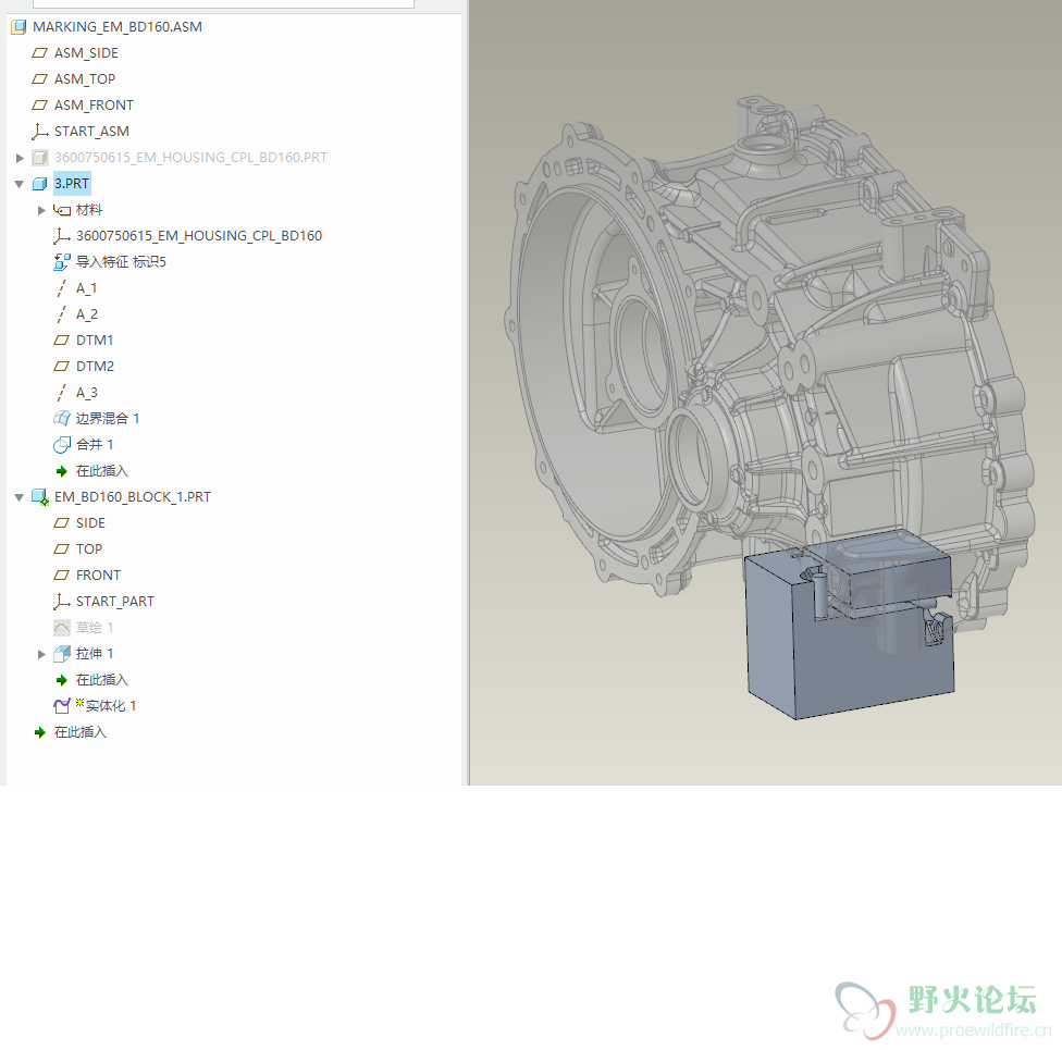

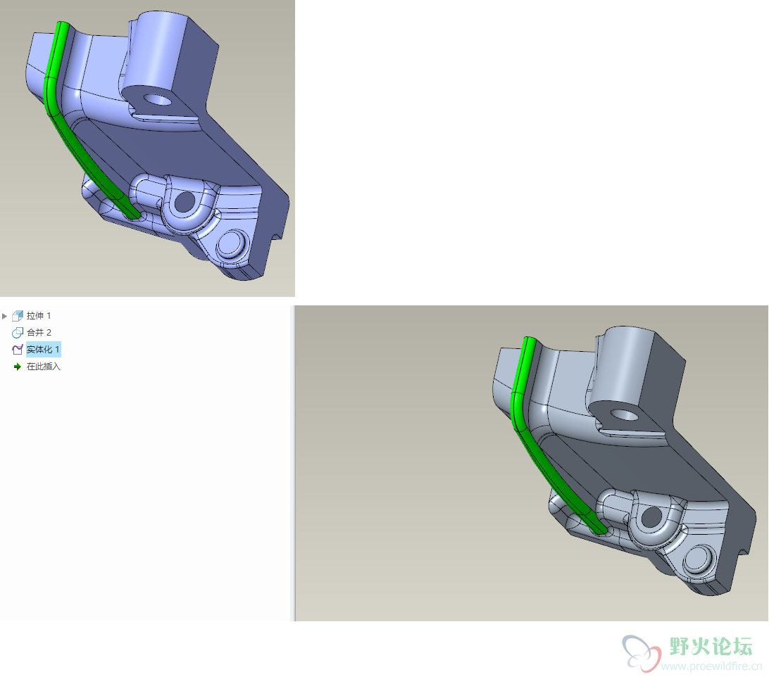

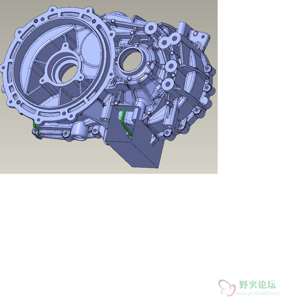

[求助] 请教切除操作,我用CREO3.0,总是切出失败

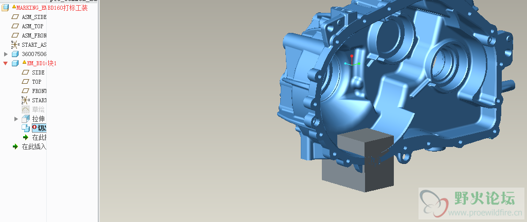

 楼主| 发表于 2021-4-28 18:15 | 显示全部楼层
外道魔像www 发表于 2021-4-28 17:24
问题就是你想用实体剪片体很难剪掉的把片体变成实体再布尔运算就可以了
片体变成实体的时候总是出错

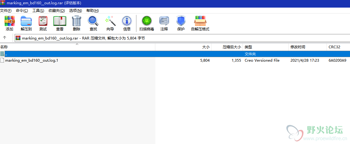

 楼主| 发表于 2021-4-29 08:17 | 显示全部楼层
外道魔像www 发表于 2021-4-28 19:45
压缩好已经给你了直接下载就好了
这个压缩文件里面只有一个日志文件呀

发表于 2021-5-14 18:21 | 显示全部楼层
布尔切除。
124
195

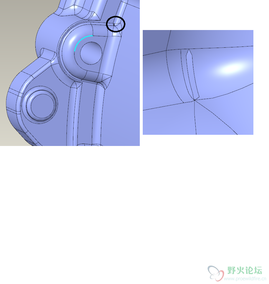

发表于 2021-5-15 22:52 | 显示全部楼层
有个破面,修复破面即可

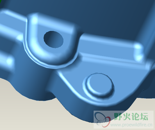

 楼主| 发表于 2021-5-16 12:45 | 显示全部楼层
zuoshouyizhiji 发表于 2021-5-15 22:52
有个破面,修复破面即可
谢谢解答,请问这个破面是怎么找到的?又是怎么修复的
124
195

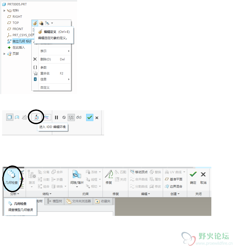

发表于 2021-5-16 13:36 | 显示全部楼层
1、编辑导入的曲面;2、进入IDD模式;3、几何检查。
具体怎么修补我这个半吊子就不教了,还是自己去找教程吧,需要注意的是,不要为了修面而改变原始文档的意图

 楼主| 发表于 2021-5-16 14:10 | 显示全部楼层
具体怎么修补我这个半吊子就不教了,还是自己去找教 ...
我修补了这个面,切除还是不成功啊,还需要修补别的面吗?

发表于 2021-5-16 15:54 | 显示全部楼层
没问题啊,你可以检查一下你的曲面。
按照你要的尺寸拉伸曲面,合并两个面组,实体化。实体化成功,然后获得你要的东西很多方法了;失败,那么面组肯定还有问题。
124
195
发表于 2021-5-16 16:07 | 显示全部楼层
你用的布尔运算,软件已经告诉你要其他不好的地方也要修补。
为了方便,零件模式下的实体化,或者用曲面拉伸剪切掉无用面都可以得到你想要的。
