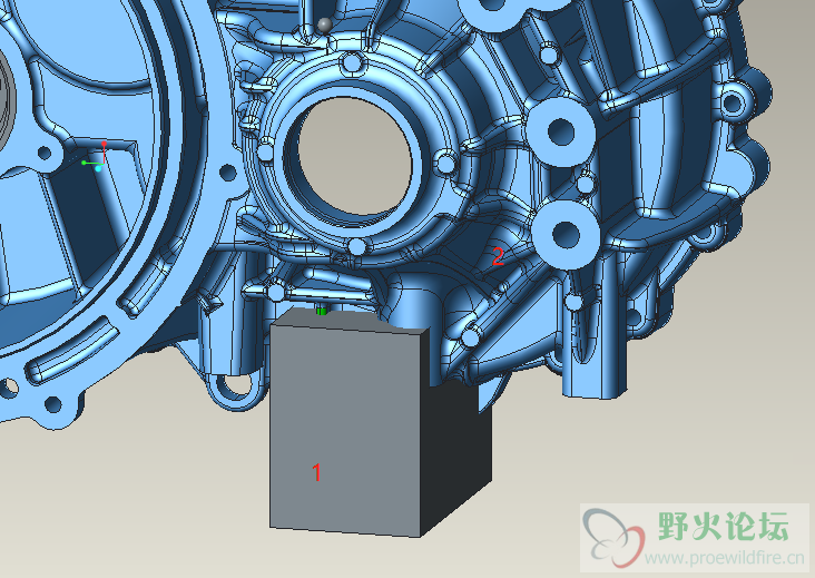

如图,想要在零件1上切出零件2的外形,该怎么操作,我用CREO3.0,总是切出失败

首先确保零件2是封闭的曲面。
1.激活零件1,复制2的面,然后实体化
2.使用元件操作。布尔运算,切除。
等等方式

2零件不要那么大,先切到1那么大,再用2切除1,再不行去除些R

零件越小,出错的机会越小,这么大块的运算,有一个地方有问题都算进去了。

我已经将相交位置设置的很小了,但是还是出错,应该是壳子的模型出问题了吧

那些看起来好怪的R角 用-移除-去除他

问题就是你想用实体剪片体很难剪掉的把片体变成实体再布尔运算就可以了
