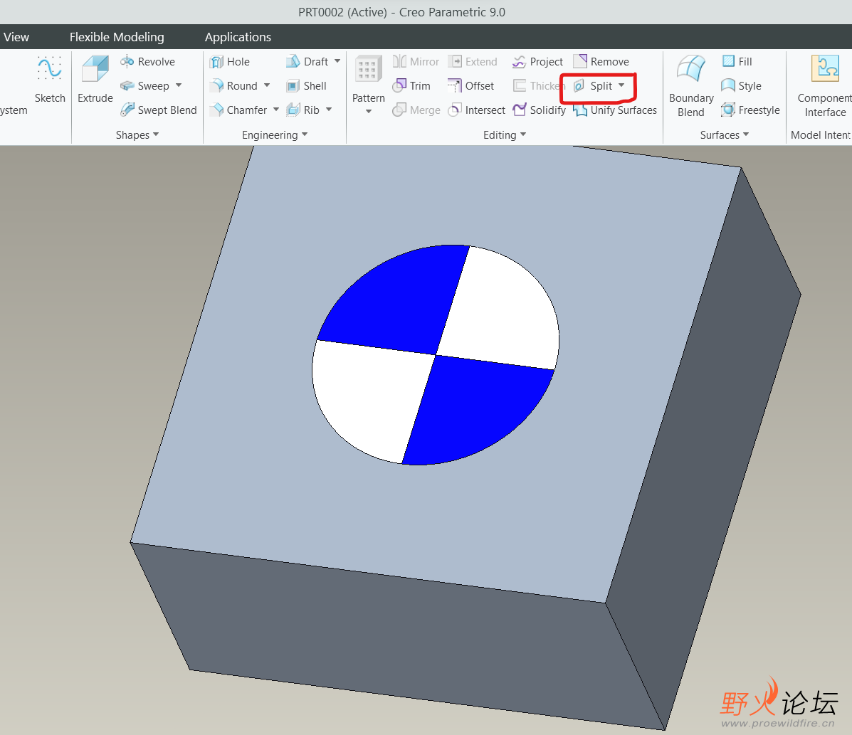

[求助] 这个产品的LOGO是如何画上去的

coolc 发表于 2021-4-28 17:11
工程下有个功能是指定区域,应该就是你要的效果
指定区域转出STP是面组

477938951 发表于 2021-4-29 08:25
指定区域转出STP是面组
升级到最新的Creo9.0 可以拆分面
