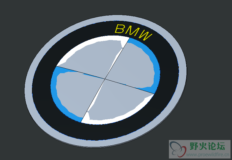

请问这个LOGO是如何画上去的   LOGO没有突起  不是用拉伸或是偏移做的
尝试用指定区域命令做   但是到处STP后是一个面组   不符合要求
望吧友解答  谢谢

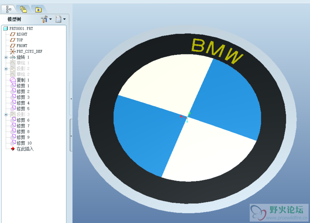

发表于 2021-4-28 09:25 | 显示全部楼层
复制面。修剪分割。上色

按照你说的做出来是这种效果

发表于 2021-4-28 11:38 | 显示全部楼层
分割面

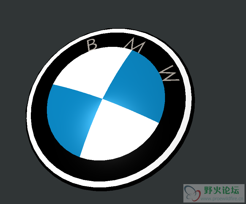

发表于 2021-4-28 12:35 | 显示全部楼层
477938951 发表于 2021-4-28 11:37
按照你说的做出来是这种效果

 楼主| 发表于 2021-4-28 12:57 | 显示全部楼层
可以传个图学习下吗
909
1086
发表于 2021-4-28 14:15 | 显示全部楼层
477938951 发表于 2021-4-28 12:57
可以传个图学习下吗
20210428.prt.zip (246.61 KB, 下载次数: 5, 售价: 5 金钱)

 楼主| 发表于 2021-4-28 15:11 | 显示全部楼层
感谢你的帮助  但是如果图案放在实体上还是我发的那种面组的效果
909
1086
发表于 2021-4-28 15:50 | 显示全部楼层
你可以直接用贴图的,那样最简单了,具体你搜搜吧

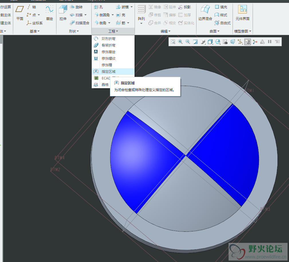

发表于 2021-4-28 17:11 | 显示全部楼层
