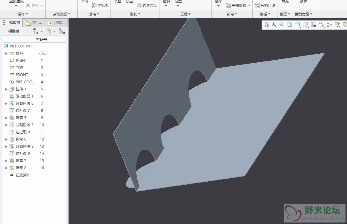

发表于 2021-4-27 11:19 | 显示全部楼层 |阅读模式
1619493301(1).jpg 请问下这个如何让那个小耳朵不折上去,直接就是平的那样啊?

发表于 2021-4-27 11:28 | 显示全部楼层
没看懂。 你图片清楚些。 问题叙述详细些

发表于 2021-4-27 11:38 | 显示全部楼层
剪掉小片片,折好弯再画上去
 楼主| 发表于 2021-4-27 12:52 | 显示全部楼层
风浪韵 发表于 2021-4-27 11:38
剪掉小片片,折好弯再画上去
好的,谢谢,我总感觉应该还有点其他快捷方式 哈哈

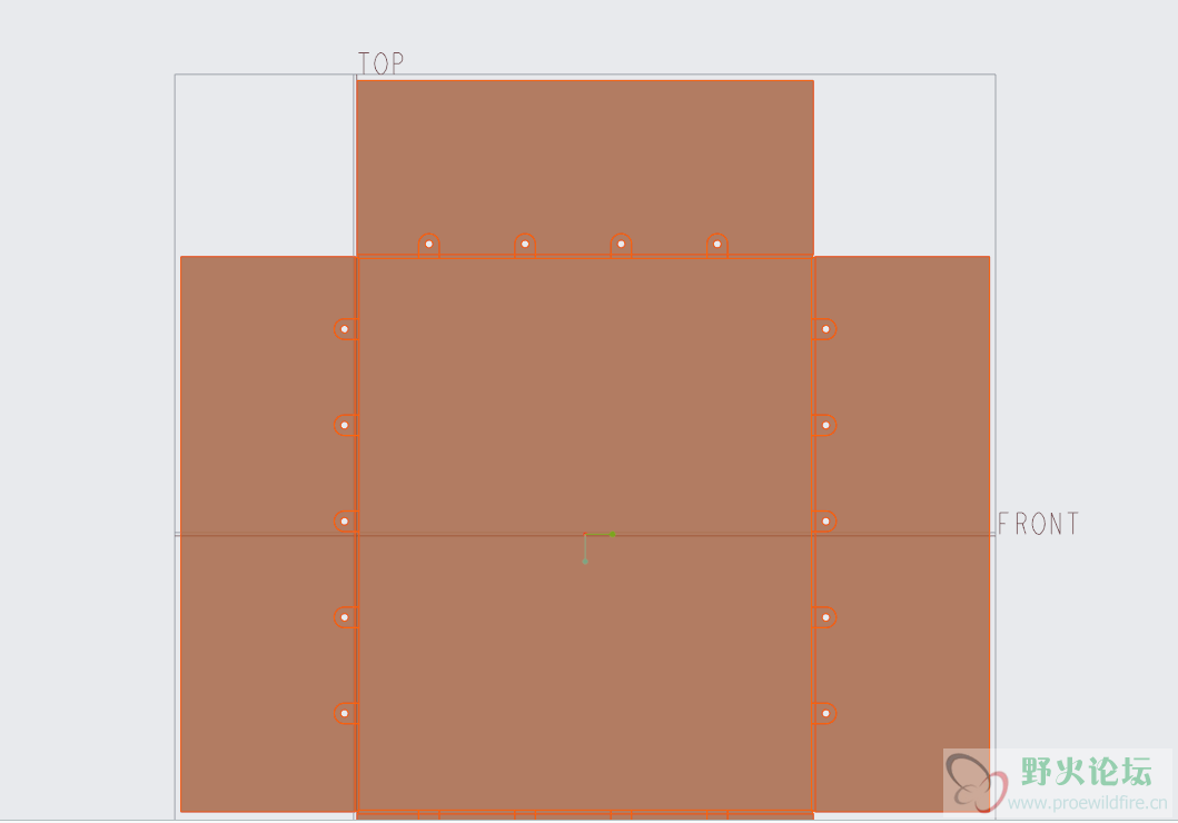

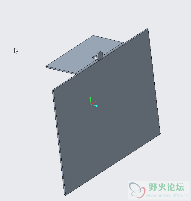

发表于 2021-4-27 13:53 | 显示全部楼层
是这样吗?
01.prt.rar
60.85 KB, 下载次数: 32
 楼主| 发表于 2021-4-27 15:12 | 显示全部楼层
对,就是这样 ,

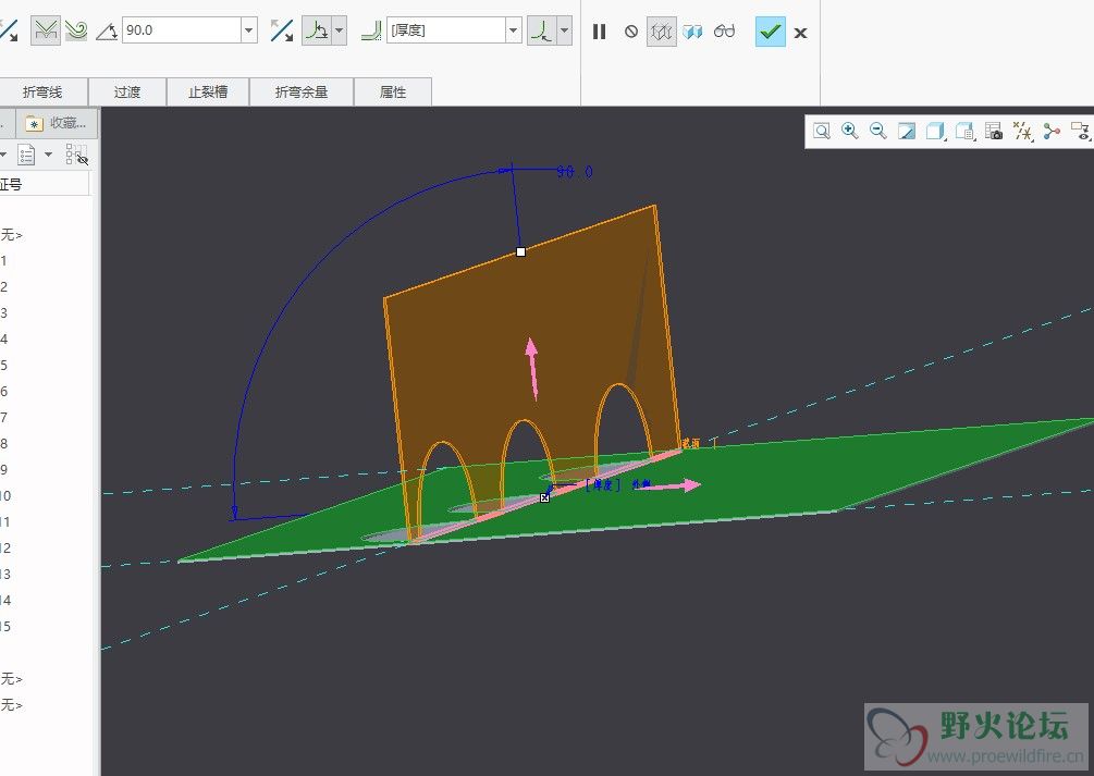

发表于 2021-4-27 15:43 | 显示全部楼层
这样的吧
http://www.proewildfire.cn/thread-168286-1-1.html
这是我之前的一个贴纸,你看看

 楼主| 发表于 2021-4-27 16:02 | 显示全部楼层
jon1113 发表于 2021-4-27 15:43
这样的吧
这是我之前的一个贴纸,你看看
好的,我是直接零件转换的钣金,然后展平再切缝的  但是一折弯就会连着一起折上去,烦躁啊,就是想找点简便办法,

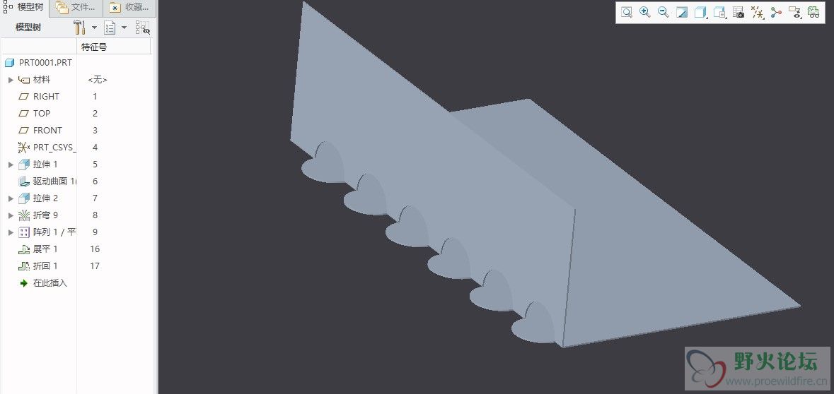

发表于 2021-4-27 16:35 | 显示全部楼层
aslance 发表于 2021-4-27 16:02
好的,我是直接零件转换的钣金,然后展平再切缝的  但是一折弯就会连着一起折上去,烦躁啊,就是想找点简 ...
如果你只是想做的快,步骤简单,那就用阵列啦
