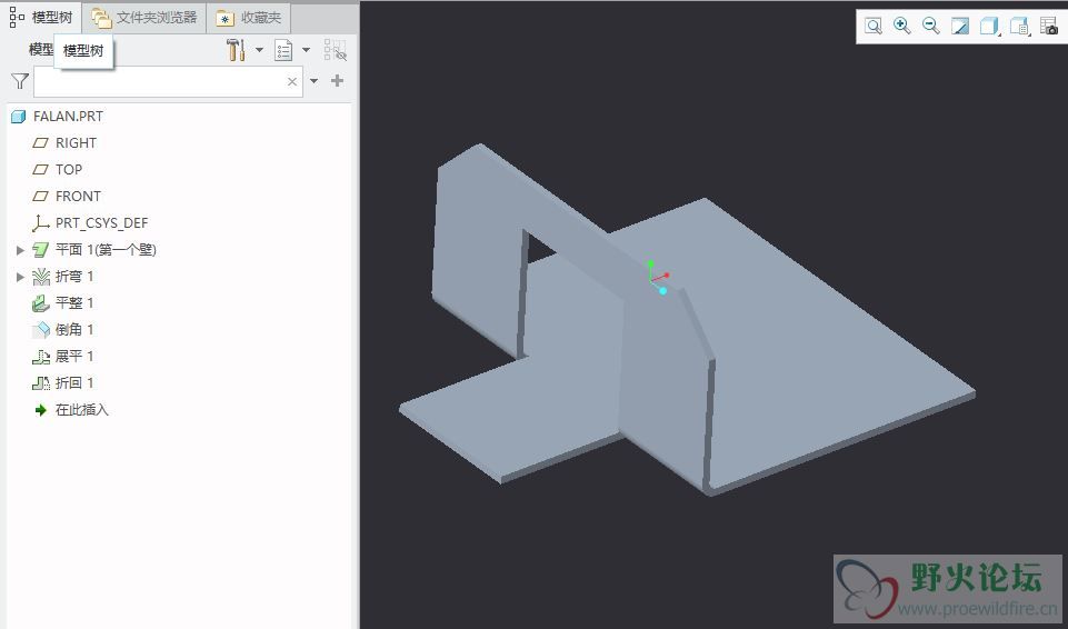

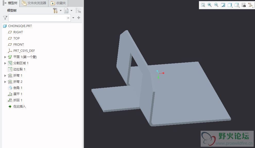

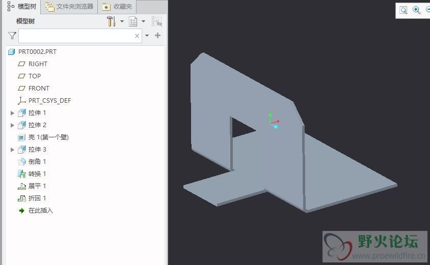

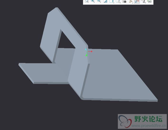

今天一个同事在做一个钣金折弯,是一个在一个钣金上冲切一个方形的折弯,他是在UG上做的,可是他没有做出来,问我在creo上如何做----找找思路,我就试试了,发现在CREO中有四种方法可以做这种钣金冲切的折弯,把他给羡慕了一把。
之后想了一想,也许有的朋友会用到这样折弯,就想分享给那些需要的朋友,辛苦一把,多多给鼓励吧
第一种方法最为基础,就是落料出切口,然后用平整法兰就可以做出来;
第二种方法是直接在钣金上冲切折弯,需要做分割区域和做缝;
第三种方法直接落料折弯部分,做分割区域,然后直接折弯;
第四种方法是实体转换,需要计算折弯和切口的尺寸。
比较图片差不多,做法是不同的,需要的朋友可以看看。
个人理解,仅供参考
版本creo5.0
