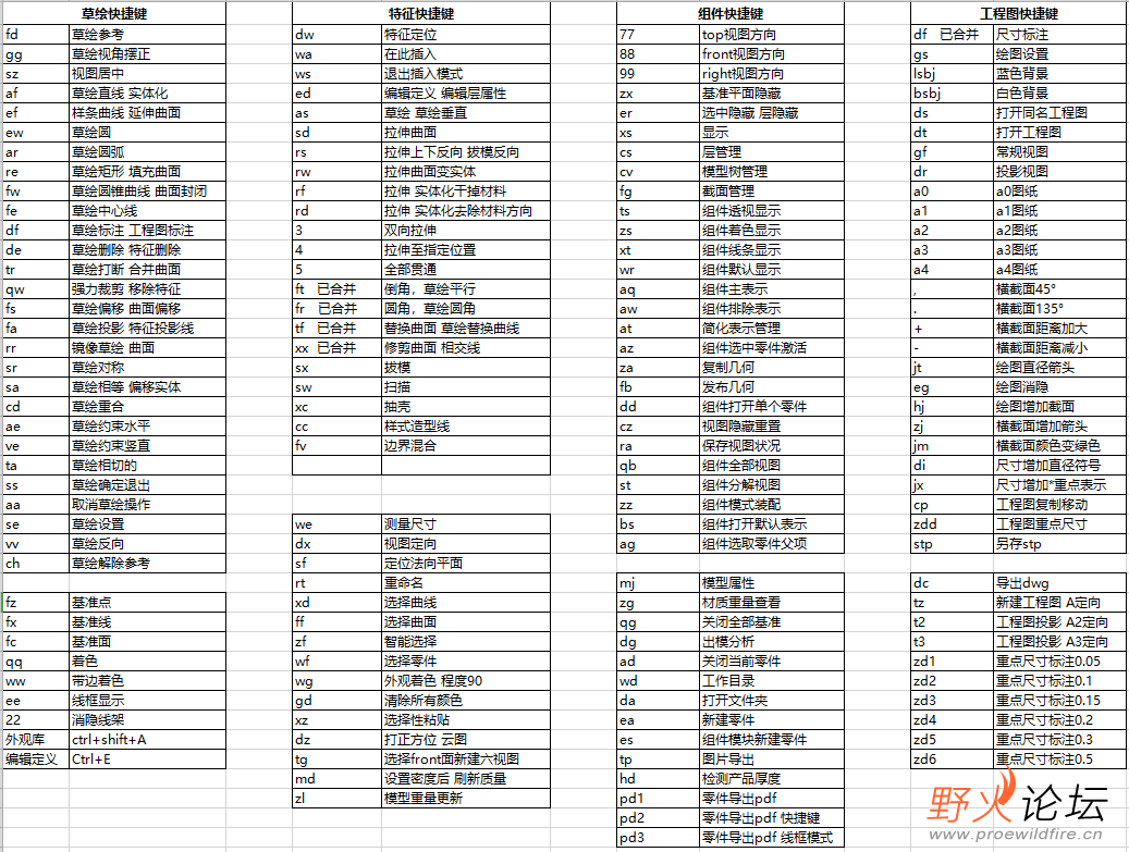

[原创] 使用proe/creo有16年,谈谈快捷键键盘的分布思路

发表于 2023-2-6 11:53 | 显示全部楼层
突然刷到LZ这种具有指导思想、方法论的帖子,小有同感,顶一下
从proe2001用起的路过,短暂野火,SW等。
多少人因为pro2001版当年录制的快捷太熟悉太高效了,导致现在都有一些地方行业从业人员不愿放弃pro2001,我也曾经是,太理解了。
野火论坛也是多年前注册的,过后因为把CAD\CAE\CAM当主业了,极少来刷过...
年后突然心血来潮,想完成十多年前的夙愿,看能不能转到Creo来,一看,Creo 10都快出来了,十三年的叠代了...
话说快捷键,我十多年前就总结的几个设置指导原则如下:
1. 快捷键尽量放在左手,方便右手操作鼠标,左撇子反之;
2. 利用F键J键的盲打定位凸点,实现快捷键盲按;
3. 无名指小指灵活度不如中指食指,高频键尽量围绕左食指、中指展开,越往外越低频;
4. 尽量双键组合,少量一键,但要防误按,少量三键组合减少快捷键数量;
5. 快捷键不在多、不在全,只做常用的、排放得有逻辑好记好操作。
