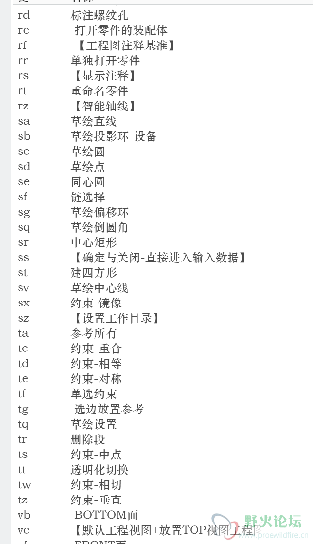

使用proe/creo有16年,现在在深圳开设计公司,工作上经常使用CREO。
本贴谈谈快捷键在键盘上的分布思路,让手指飞舞起来。
1.快捷键都在键盘左侧,方便左手操作.
2.使用双键组合,可能组合出几百个,一个键远远不够用。
3.利用练习五笔的盲打习惯,F键上有凸点,方便食指定位。
4.最常用主命令,使用F开头组合,如本人设置FF为拉伸命令。
5.工程命令分配为D开头,草绘下的命令分配为S开头,工程图的命令分配给R
6.每个主命令激活后,都需要进一步按辅助命令,辅助命令分配给E开头
7.禁止使用一个键,会让 这个键开头的组合键失效。
8.要设计一些防错键,目的是为了防按错键,导致快捷键失效,
高清图:https://wenku.baidu.com/view/7a73b2e774a20029bd64783e0912a21615797f76?channel=newindex
如有需要,自己动手录制,才适合自己

发表于 2021-4-25 14:46 | 显示全部楼层
如果你用熟练了,你怎么弄都是合理.
你的第5条和我不谋而合,居然是一样的想法.
我是因为排到的原因.
还有,我没一个三字母快捷键 ,用双字母已经足够解决最常用的.

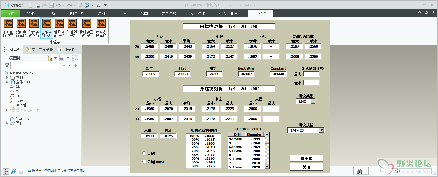

其它不常用的都录成了图标放到上面,用鼠标点击.如出工程图,导出类的,不必要录快捷键 .录成图标较好.

发表于 2021-4-25 14:47 | 显示全部楼层

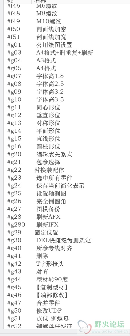

我的部分快捷键

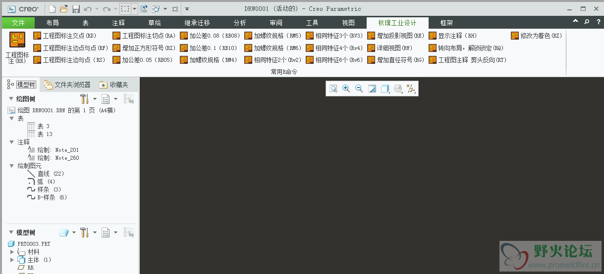

下面的是部分图标,相当好用,
188
839
1245

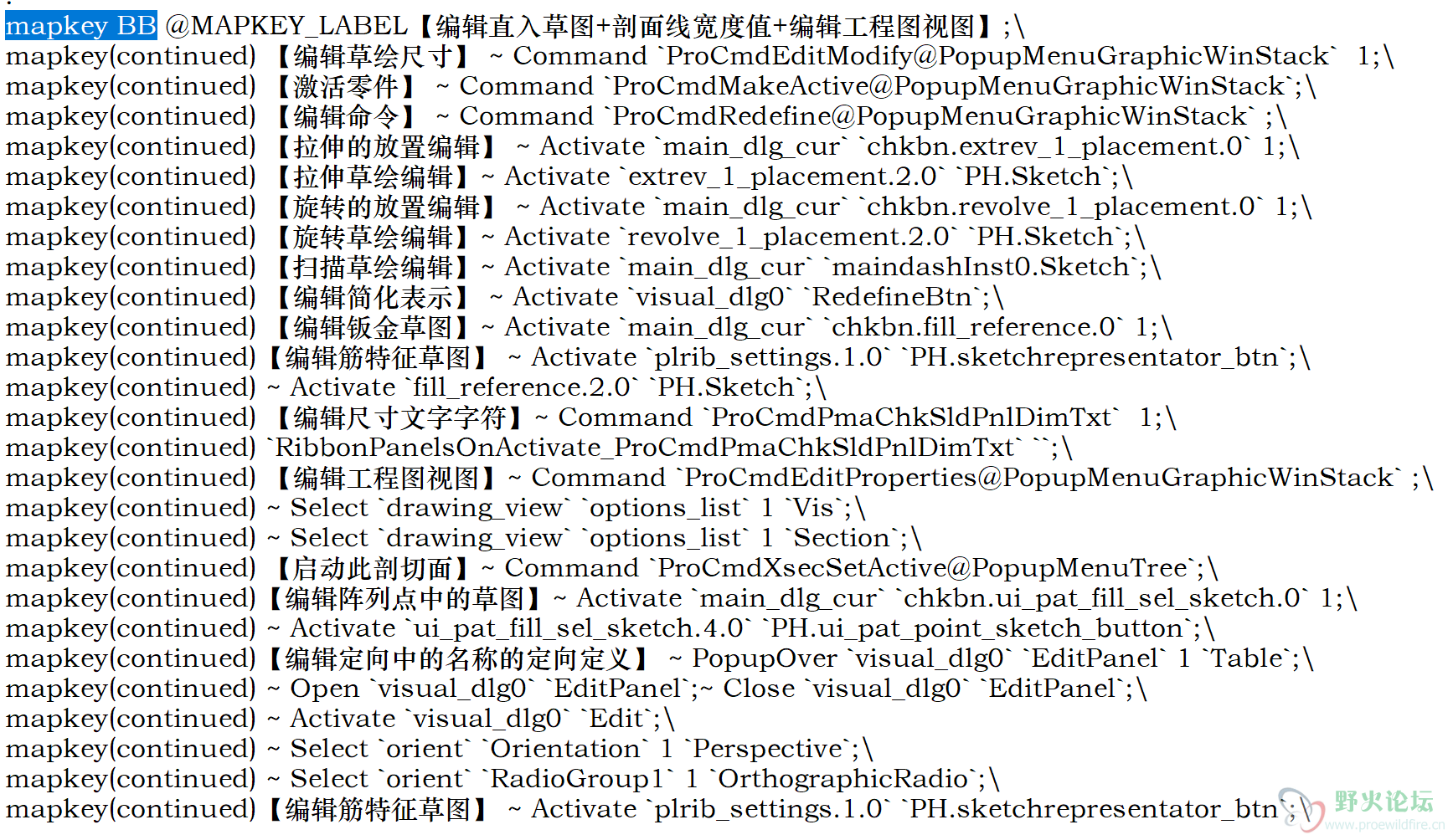

发表于 2021-4-25 14:51 | 显示全部楼层
特别要会利用一快捷键 多用功能,否则快捷键 是不够用的.
如我的这个BB:
是所有只要是有编辑操作的都是BB,这里面涉及到几十种命名的编辑,对于记忆,和操作,都带来方便.
当然,上面的代码我是基本读懂了的,自己编辑删掉那些多余的.不要弄的上万句的字段.有用的能达到目的的测试简化.好看和好管理.

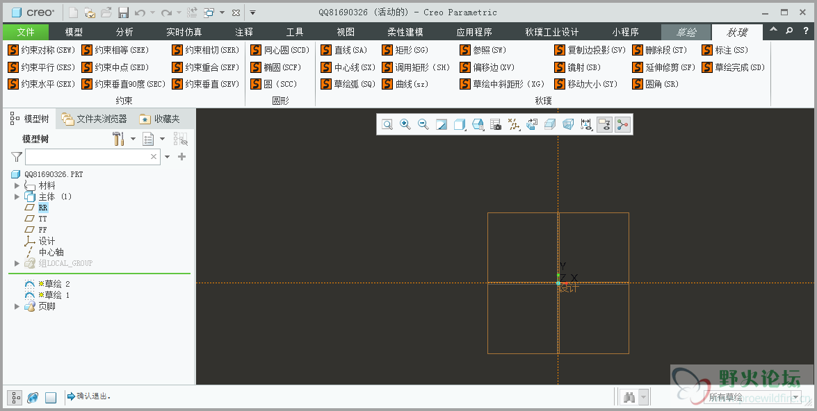

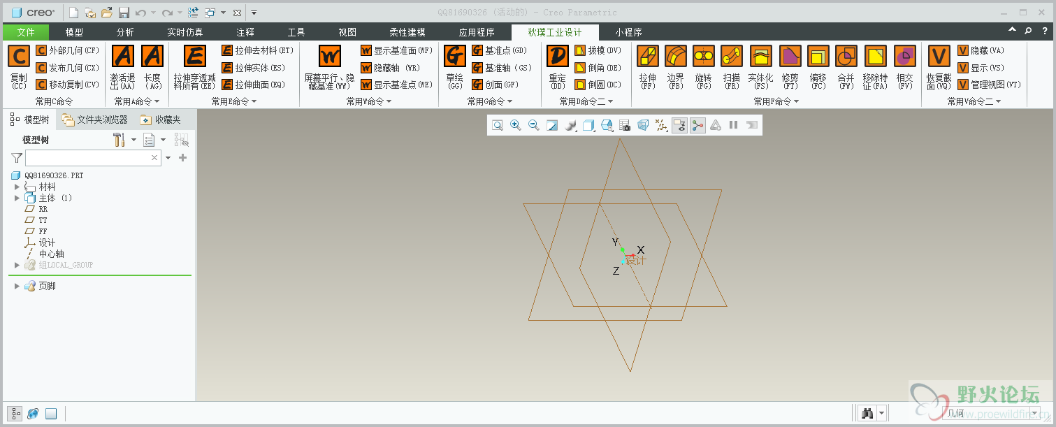

发表于 2021-4-25 14:54 | 显示全部楼层
双一样的字母要分配给最最常用的功能.
如弧立我是用的GG [弧嘛 GU]
SS  是确定 ,确定肯定很常用嘛,
XX 剖面,剖面是相当常用 的操作.X有点像杀,切割的意思.
CC 建工程图,
FF尺寸标柱  多用它在草绘中和工程图中都可以共用.
好多好多,我经过长达半年自己不断优化,已经定型了自己的快捷的一套操作.蛮方便.全是左手键,也有一些右手的,不太常用,如KL  是直接调用新的CONFIG
