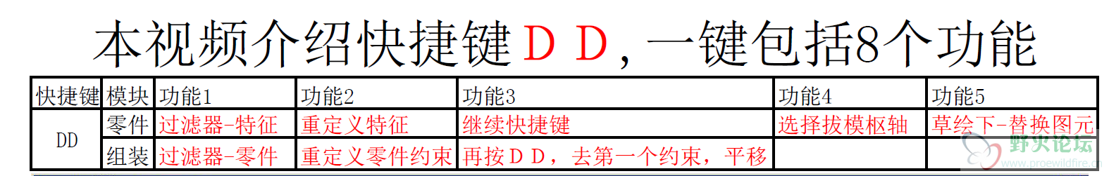

 楼主| 发表于 2021-5-2 19:08 | 显示全部楼层
使用proe/creo有16年,谈谈快捷键键盘的分布思路
wcs8848 发表于 2021-4-25 14:51
特别要会利用一快捷键 多用功能,否则快捷键 是不够用的.
如我的这个BB:
是的,很多快捷键都包括一键多用,简化快捷键。
如我的这个BB:
可以分享一下你 的文档吗
