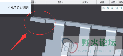

[求助] 求助下论坛里的大神,钣金件如何阵列

类似,我需要的是阵列24mm的距离,正好到后面凸起箭头指示的地方

我试了下能阵列,先分组就行了

额。。难道是我软件问题,你用的不是PROE吧

creo啊

没有哎,creo就是proe高版本,用惯了就不会再去取proe了

你就是把它们弄成组,然后阵列方式选方向对吧 PROE就是不行

可能是版本问题吧,毕竟高版本功能更完善,建议还是用creo吧

阵列方式也是选的 方向 吗
