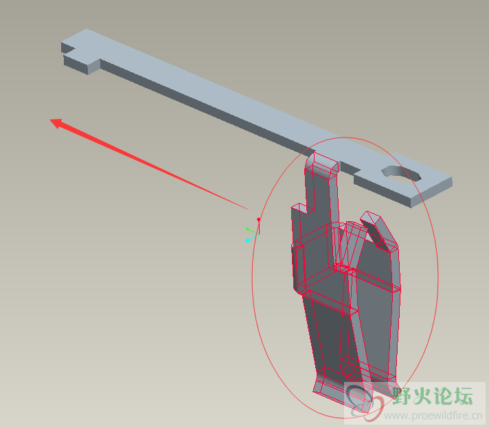

如题,在钣金建模下,我想吧下图中红色部分按箭头方向阵列24mm,提示出错,求教大神如何解决?

发表于 2021-4-25 08:28 | 显示全部楼层
柔性建模试试

发表于 2021-4-25 09:51 | 显示全部楼层
可以试一下先拆成两个实体阵列完再合并。

发表于 2021-4-25 16:34 | 显示全部楼层
用柔性建模按尺寸移动,把你上面那部分后退24

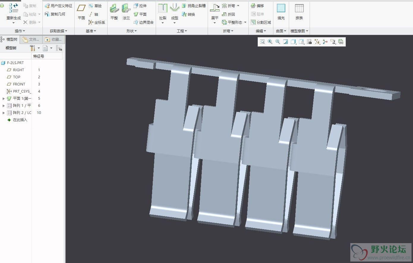

发表于 2021-4-25 17:58 | 显示全部楼层
你需要的是这样的吧
