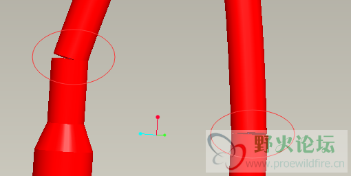

[求助] 有大神知道如何在不同平面间做曲线扫描吗

不在同一平面上的点建立起来能连吗
是的
可以的

哦 谢谢兄弟,那最高的那个点是怎么建的?新建个平面?

有很多建的办法,可以草绘,可以使用基准面定位,我使用的是草绘

兄弟,搞定了。谢谢你,不过还有个问题,怎么闭合终点?我这个闭合不起来

起始点与终点选择垂直即可

曲线端点约束为相切

建立一个曲面,然后曲面上做线

兄弟,怎么曲线相切完之后就不能扫描了?我把建模模块放上去,你帮我看看
