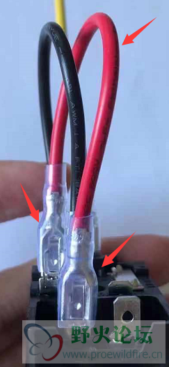

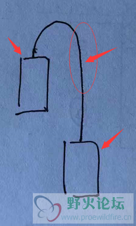

如图
这条红色的电线是连接前后五金的,但前后五金是错位的,我这条线应该怎么画?

发表于 2021-4-20 16:43 | 显示全部楼层
建立三个点,通过三个点做曲线,应该可以的
如果你想曲线更好的控制,多建点就可以了啊

发表于 2021-4-20 16:46 | 显示全部楼层
最简单的方法就是做直的之后再共折弯命令,如果用扭曲命令的画可能会稍微变形

发表于 2021-4-20 17:16 | 显示全部楼层
空间曲线也是可以通过曲面相交来的

发表于 2021-4-21 07:53 | 显示全部楼层
布线可以满足你的要求

 楼主| 发表于 2021-4-21 10:42 | 显示全部楼层
不在同一平面上的点建立起来能连吗
