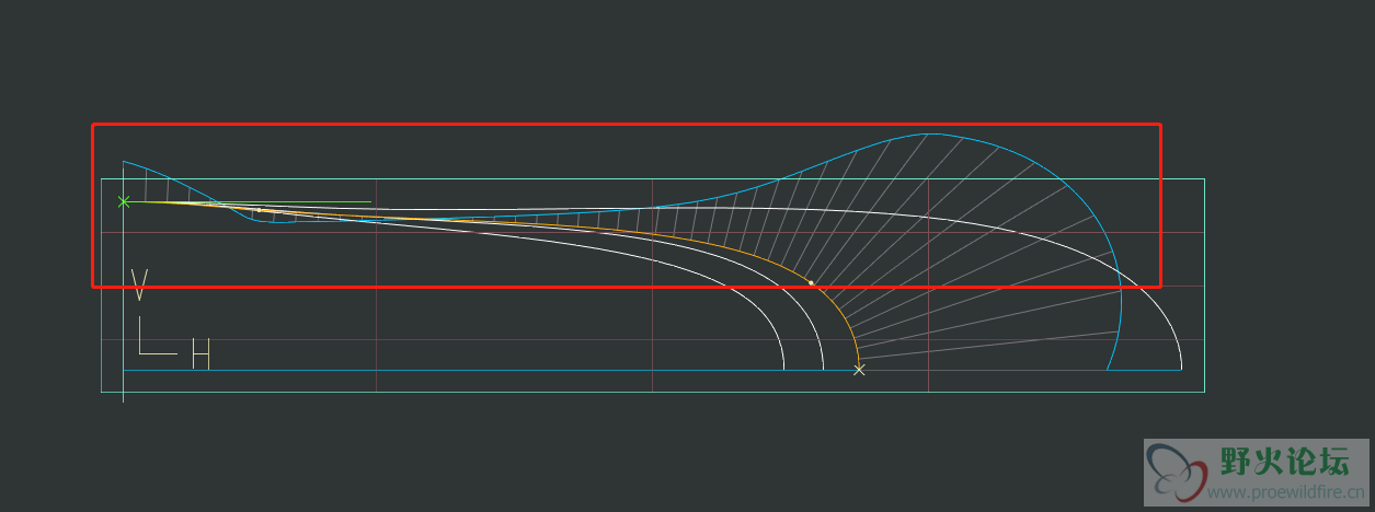

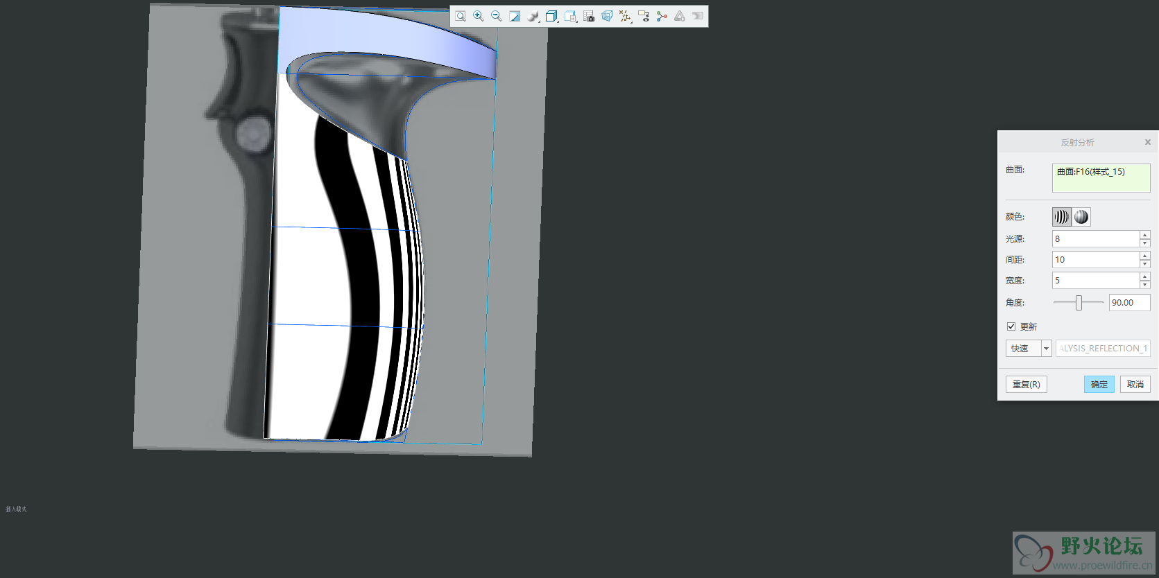

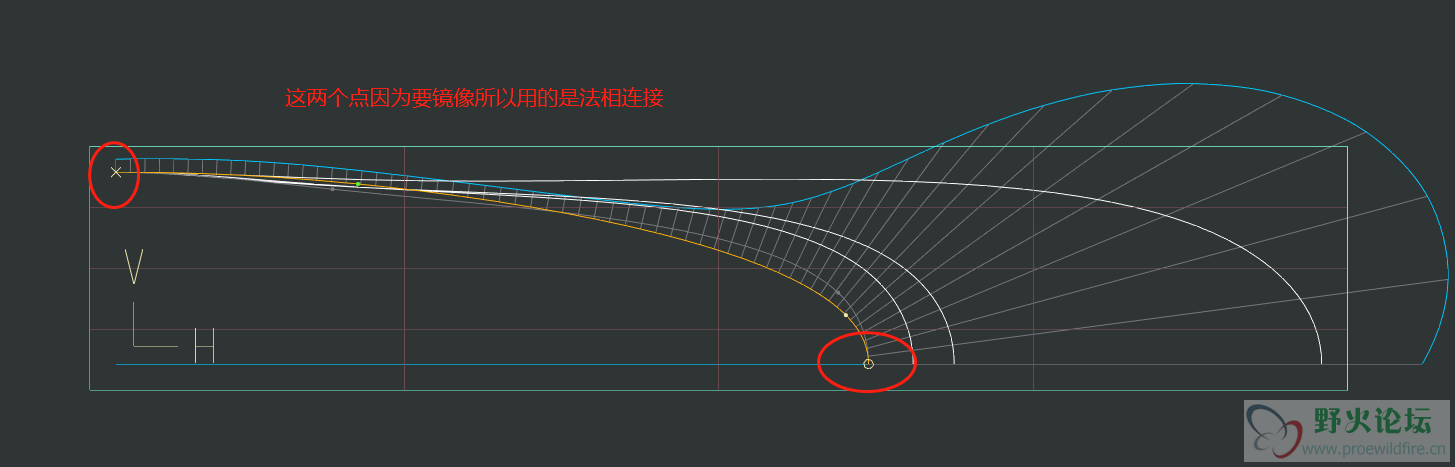

是那个跟斑马线一样的,主要是看反射的时候均不均匀,如果线画的好铺的面反射会很均匀,线如果有问题铺的那个面会有凹进去的感觉,这个主要是看你个人了,你觉得可以的话一点点不均匀就没关系。觉得有问题就看线的曲率以及它的连接方式,我最近用样式画图比较多,连接方式镜像的地方是法相,其余一般G1就够了,如果面有问题可以试试G2,如果是G2有问题就试试G1,我就是这么来的。

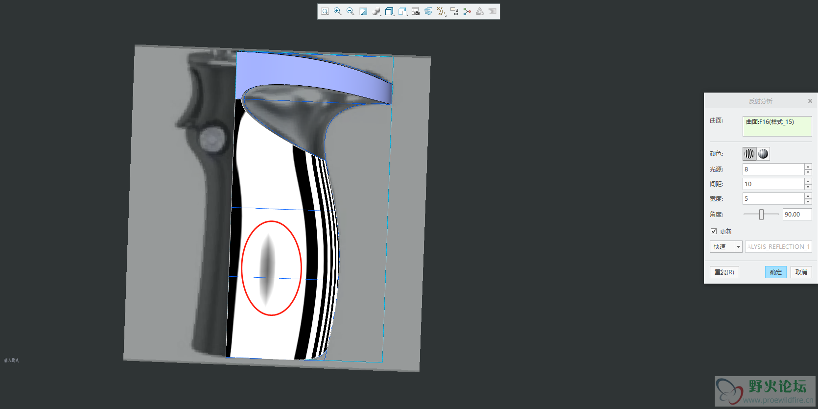

第一张图片是我里面线的曲率有问题,可以看出来反射的地方有凹进去的感觉。第二张用曲率验证是线的问题,第三张是调整之后的线,第四张可以看出反射要顺滑很多,基本就是这个思路。
