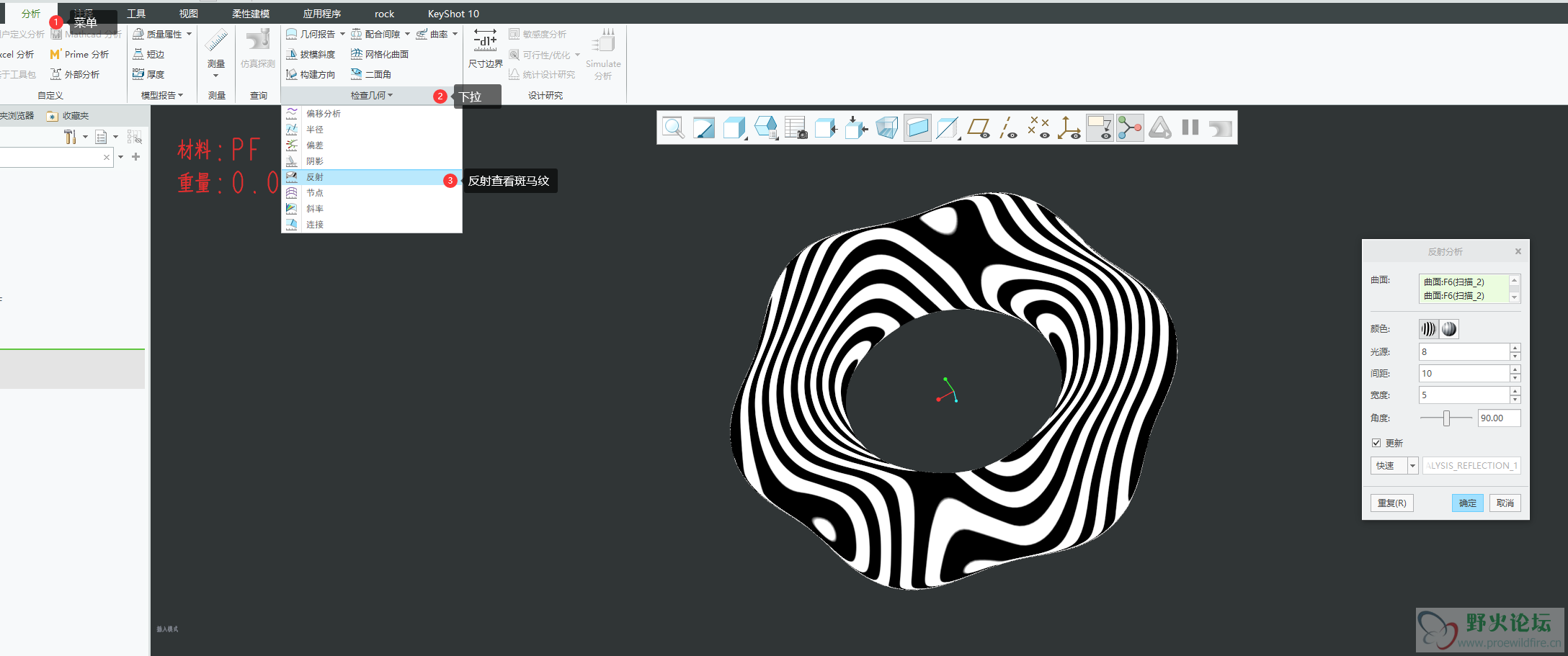

发表于 2021-4-13 14:23 | 显示全部楼层 |阅读模式
学习起来好痛苦

发表于 2021-4-13 16:06 | 显示全部楼层
看着色曲率和反射
119
152
发表于 2021-4-13 16:15 | 显示全部楼层
我一般用反射看,反射光顺的话面就可以,不行的地方就看是不是线没铺好,如果线都OK那就加一条骨架线,把不顺的地方剪切掉,然后重新铺,基本就OK了。(个人拙见,也是开始接触具体的曲面设计)

发表于 2021-4-13 16:52 | 显示全部楼层
分析里面的曲率,还有好的曲面看着舒服

发表于 2021-4-13 17:00 | 显示全部楼层
希望对你有帮助
反射分析
反射分析

 楼主| 发表于 2021-4-13 19:45 | 显示全部楼层
gao519443255 发表于 2021-4-13 16:15
我一般用反射看,反射光顺的话面就可以,不行的地方就看是不是线没铺好,如果线都OK那就加一条骨架线,把不 ...
反射不就是那个斑马线吗?但是我不会看,怎么根据斑马线看出好坏,谢谢解答
