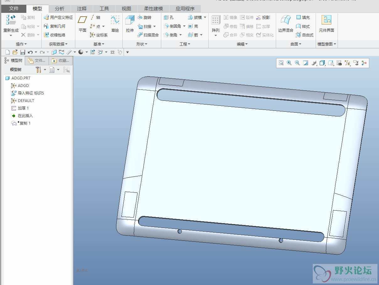

[已解决] 又碰上奇怪的带破面的曲面,不知道怎么补面了

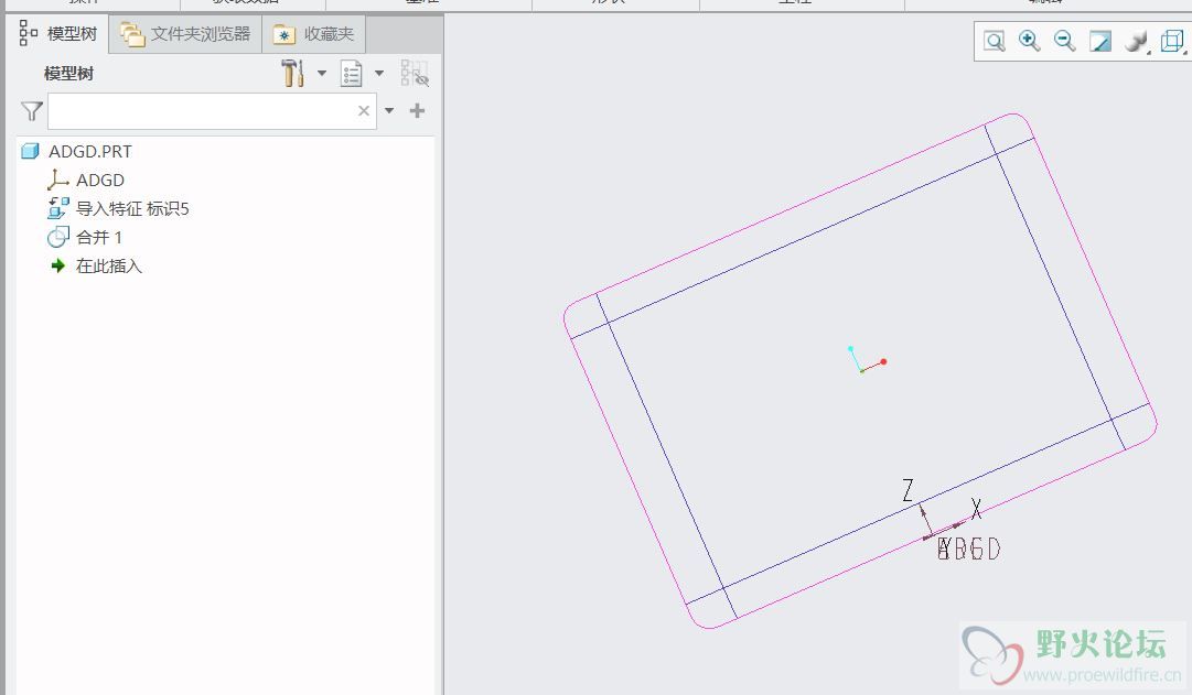

idd里面合并 出来后就是一个整体面啦

进入IDD编辑,把中间的面全部删掉,只留下四个角,再画几条线做面,合并就可以了。
弄得不好,没有设置相切。
那么多补丁难看死了。
