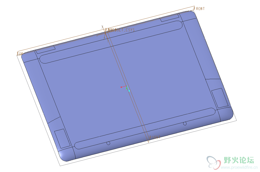

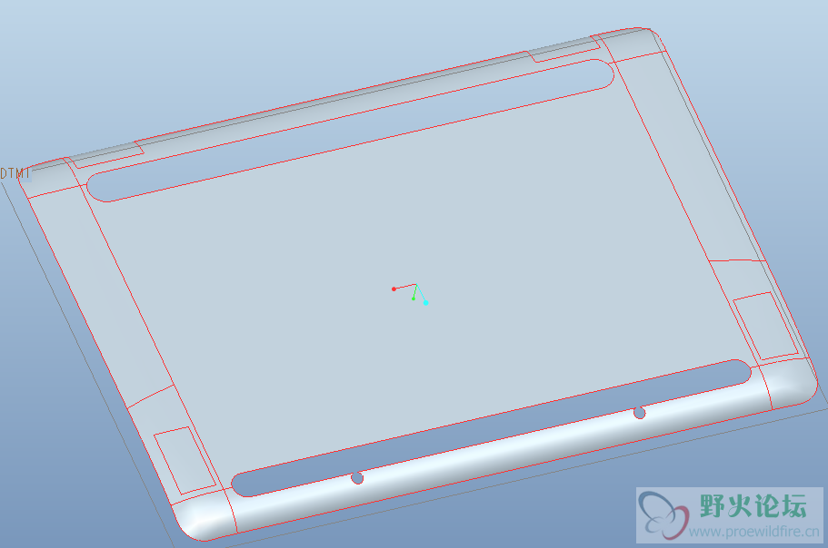

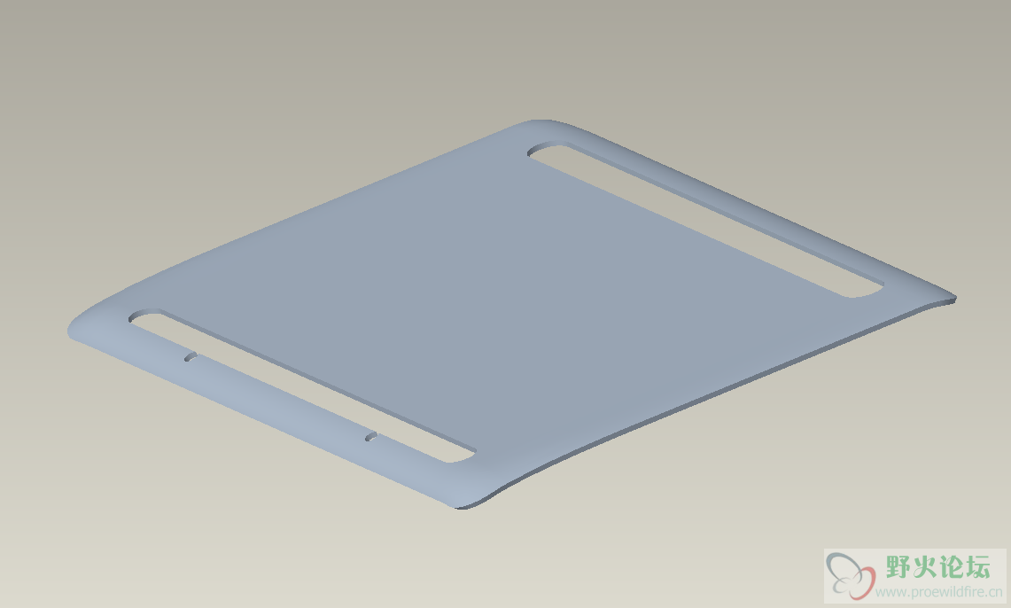

如图所示,复杂的面片带破孔:
补面还是要点技术含量啊。
高手释疑,感谢! adgd.zip (35.21 KB, 下载次数: 61)

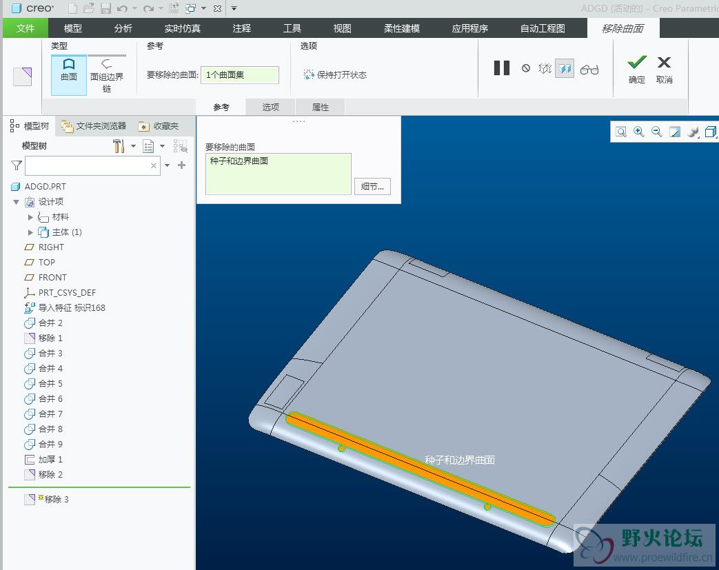

发表于 2021-4-12 21:36 | 显示全部楼层
这样比较规则还是很好补的,首先把所有曲面分别合并在加厚,用移除就可以了。

只能用简单的切除,然后边界混合,有没有别的方案?

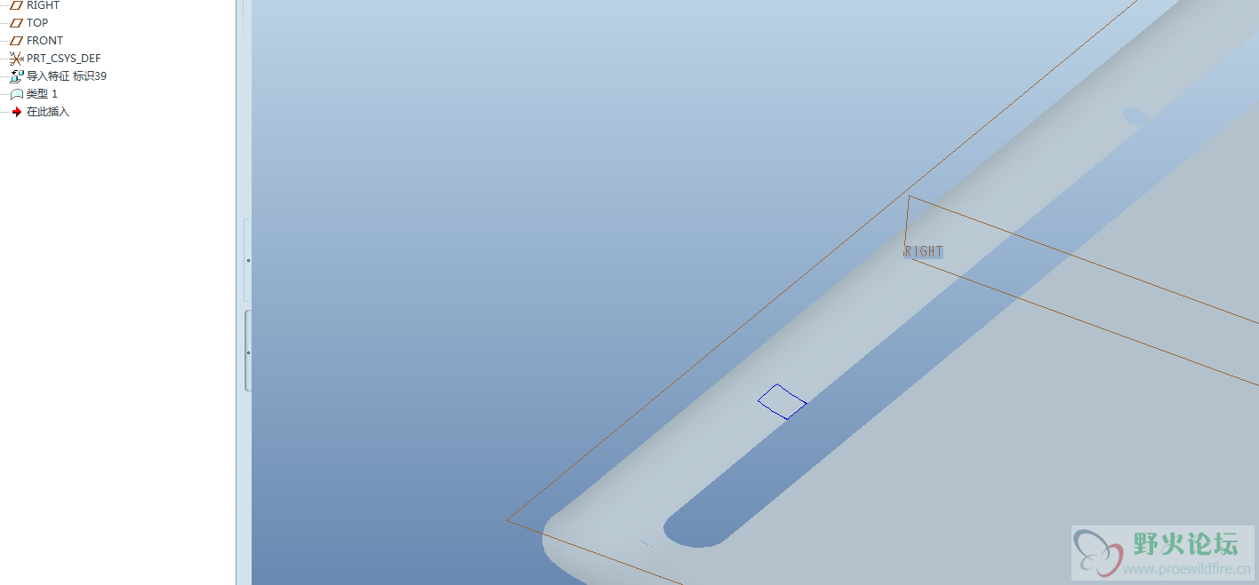

发表于 2021-4-13 13:16 | 显示全部楼层
难道是要把空面补起来,可以进样式里补

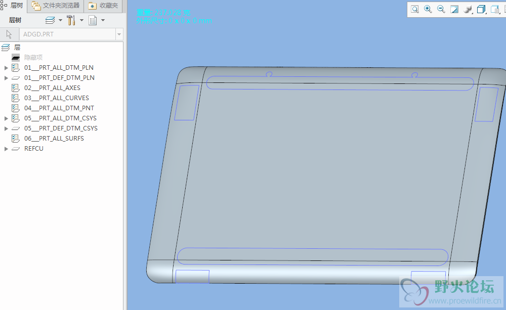

发表于 2021-4-13 15:18 | 显示全部楼层
很规则的面啊,直接连碎面也去了
adgd.prt.zip

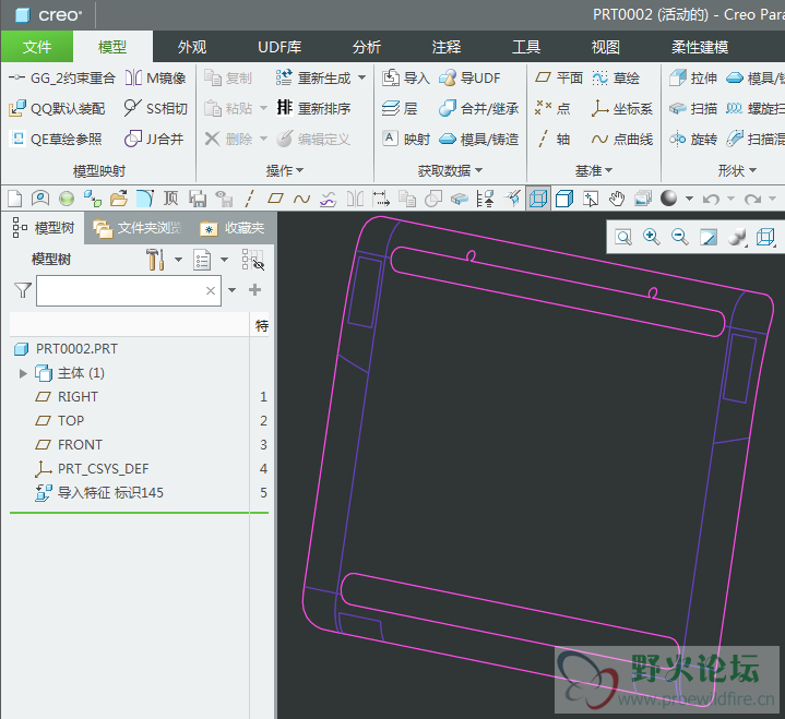

发表于 2021-4-13 16:44 | 显示全部楼层
用造型工具造啊    先切后补
