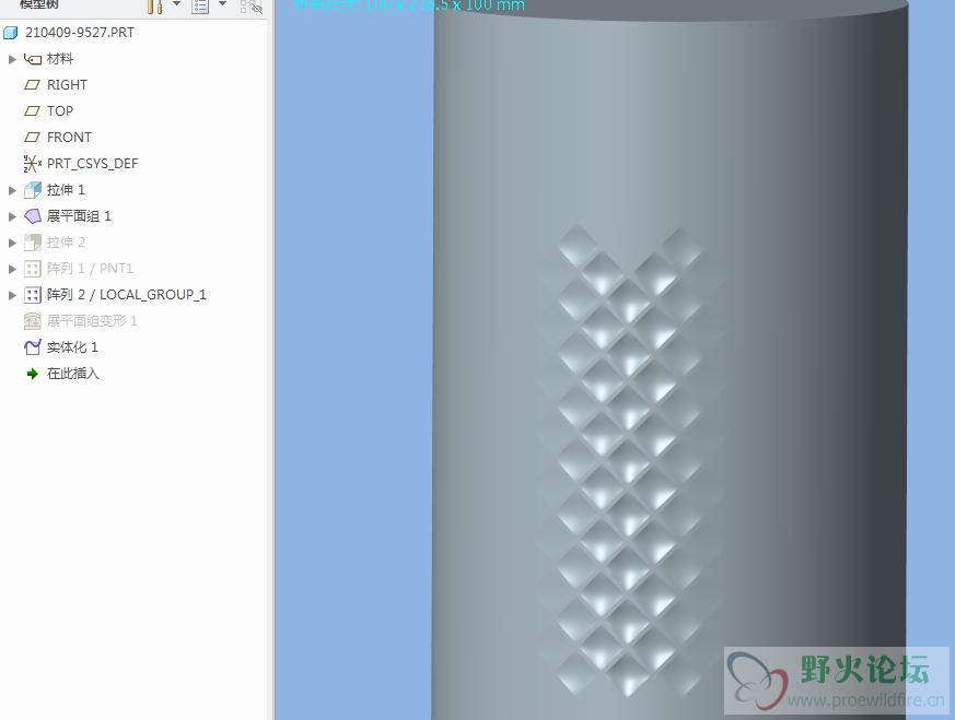

发表于 2021-4-9 08:48 | 显示全部楼层
这么规则的面,展平来做就得劲了
210409-9527.prt.zip
439.06 KB, 下载次数: 55
售价: 2 金钱  [记录]
Creo 4.0
462
545
发表于 2021-4-9 10:48 | 显示全部楼层
展平然后画出纹理再折弯回去
