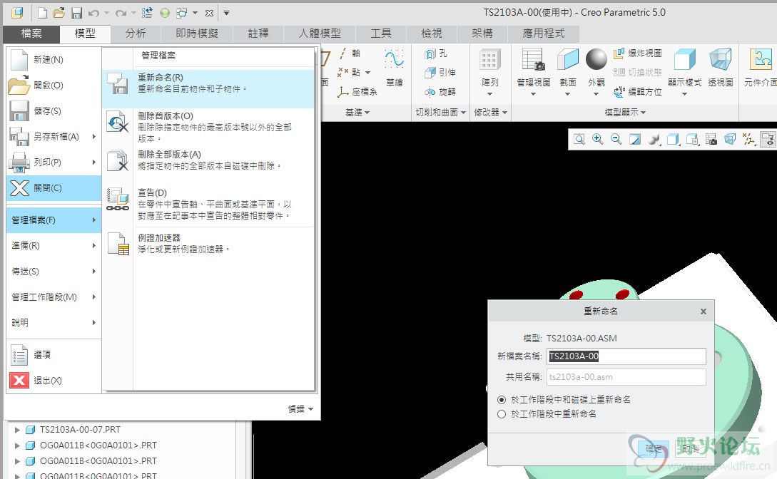

[求助] 怎么在creo组件装配下重新命名小组件或者单个零件名称,求助感觉比之前proe改名差多了

组件里重命名就出来了

感谢大大回覆,
但是,我在组件下还是没找到
小的是Creo Parametric 5.0
组件下重命名
组件下重命名

aeola 发表于 2021-4-19 08:50
感谢大大回覆,
但是,我在组件下还是没找到
点确定了吗
点确定就有了,我真笨,
感谢管理员大大~每次都帮小的解惑
