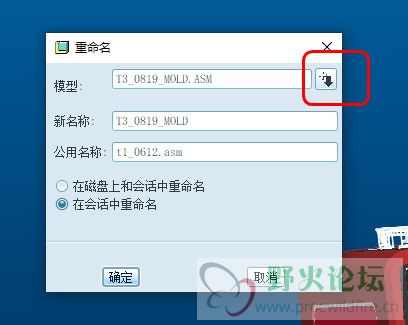

 楼主| 发表于 2021-4-6 17:15 | 显示全部楼层
看好了,不要答非所问,proe里有这个 组件下改名特别别方便
看好了 是这个选项,proe里组件改随便选择零件组件改名,Creo里没有这个了
回复 0 1

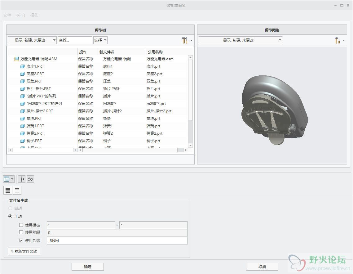

47495
发表于 2021-4-6 21:53 | 显示全部楼层
这个不行吗
66
 楼主| 发表于 2021-4-7 09:59 | 显示全部楼层
不好用这个 这个整体改名好用

发表于 2021-4-11 13:35 | 显示全部楼层
组件下重命名?这个不错
