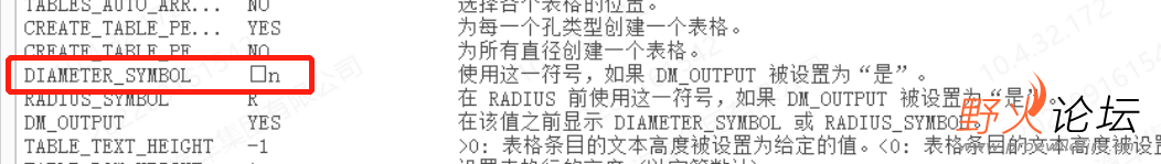

楼主,D怎么改成直径符号?用这个希腊字母φ显示不出来啊
看图,这个位置参数改成Φ,可以复制进去,在这个位置显示为乱码,实际图纸上是正常的
这个参数改成Φ就可以了,可以直接复制进去,这个位置显示是乱码,图纸上是正常的
