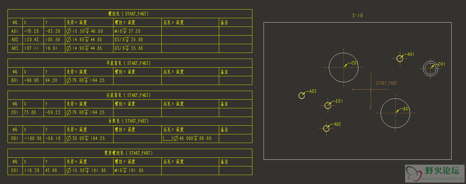

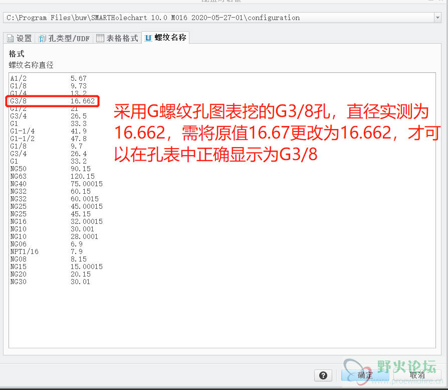

最近在采用CREO3.0工程图绘制孔表时,发现CREO自带的孔表有缺陷,一是无法识别导入文件的孔,二是不能识别非孔工具产生的孔,比如拉伸出的孔,三是孔深也需要设置参数特征来添加,很不方便。在网上查询了可以采用SmartHoleChart这个插件来制作孔表,功能还是比较强大的,孔深和沉孔可以自动添加,也可以识别导入文件的孔。但是网上几乎没有使用教程,我自己根据帮助文件,研究了一下使用方法,分享给大家,希望能够抛砖引玉。下图是展示效果
孔表可以自动识别螺纹长度、孔深、沉孔,各类型的孔可以分开,也可以合成一个表

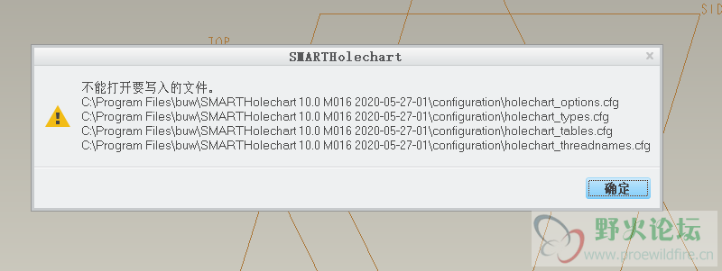

注意:如果WIN10系统下默认安装在C盘,启动时可能出现下图不能写入的情况,需要按照提示的位置找到文件,右键点击文件属性,根据电脑当前的用户更改文件的权限。
启动不能写入的提示
启动不能写入的提示

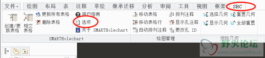

第二步,配置SmartHoleChart插件,插件需要在工程图模式下启动
1,安装好后可以在工具栏的右上方找到SHC选项卡,点击选项
SHC选项卡
SHC选项卡

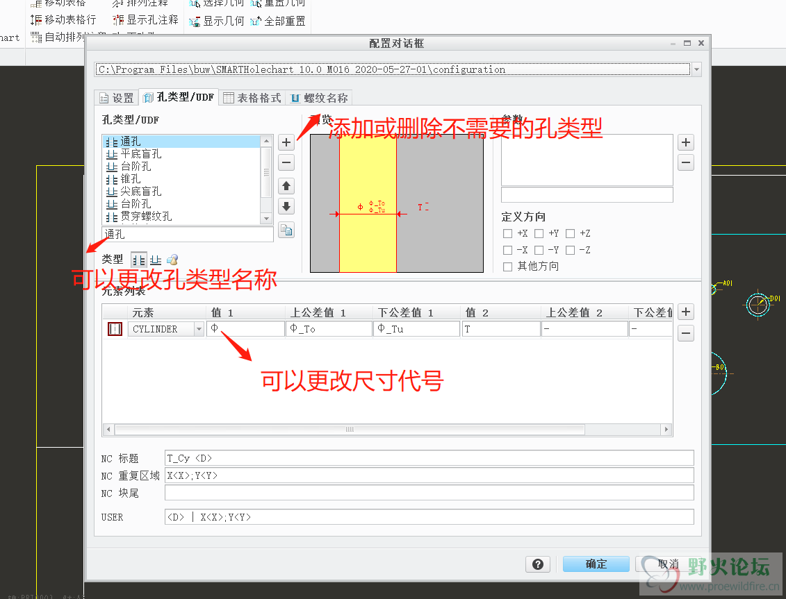

2,配置孔类型
配置孔类型
配置孔类型

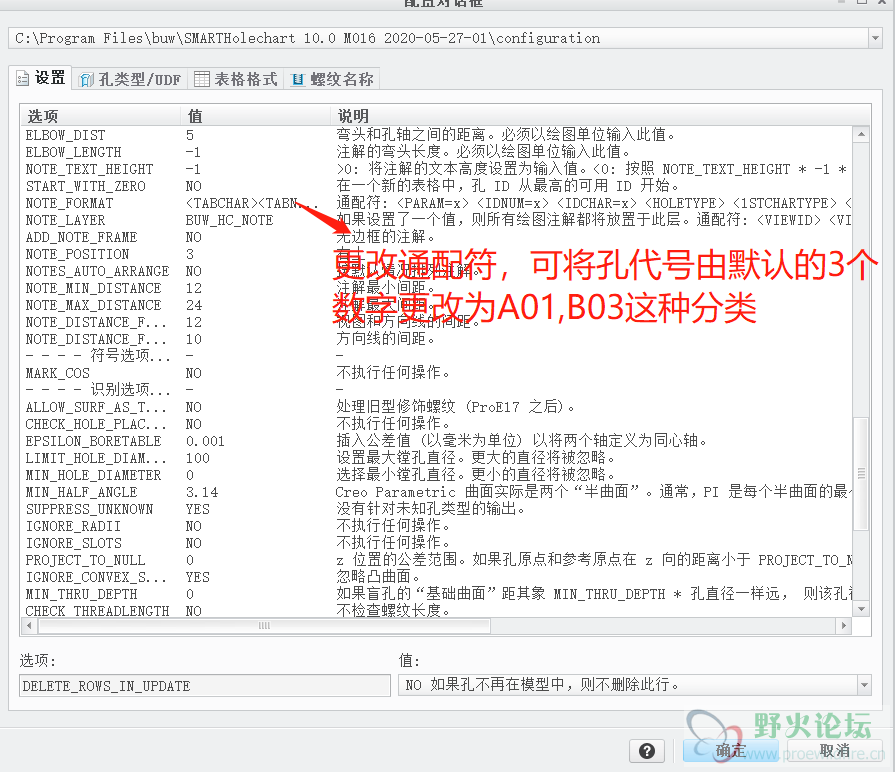

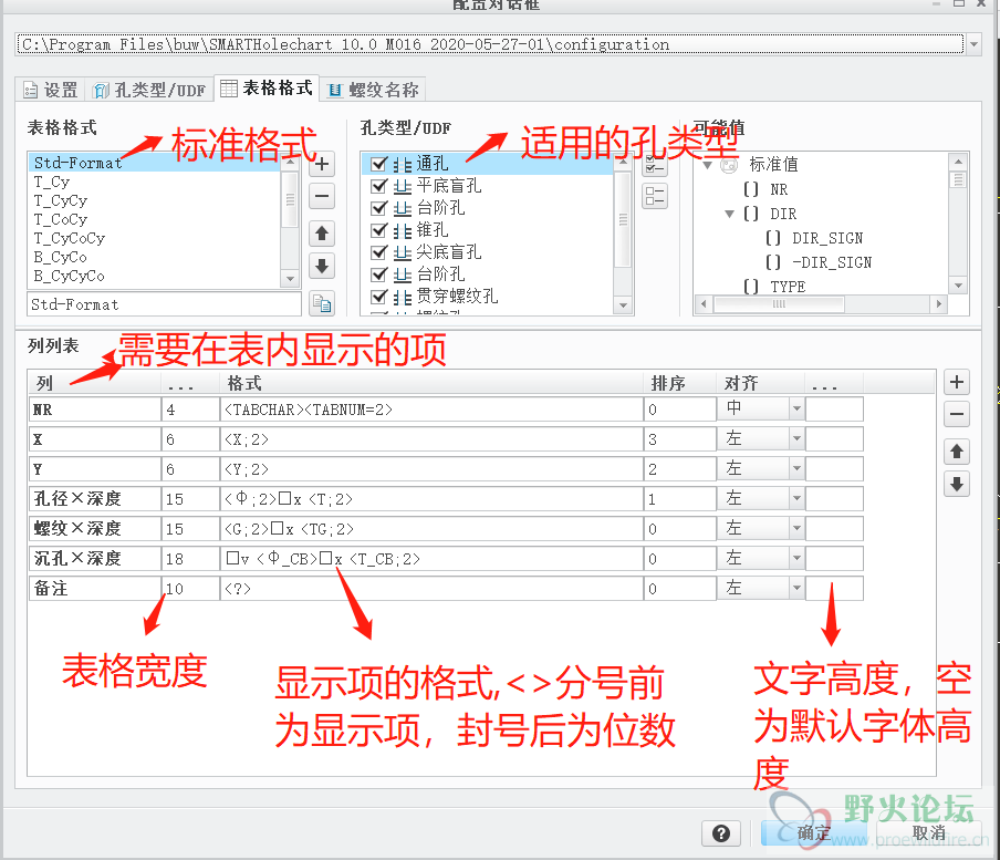

3,配置表格格式,其中深度符号、沉孔符号可以直接添加进去,在配置界面为乱码,实际显示的时候是正常的,可以根据自己的需要,添加或删除孔表中需要显示的项
配置表格格式
配置表格格式
4,配置设置选项卡,大部分采用默认,可以更改以下几项
配置设置选项卡1
配置设置选项卡1
配置设置选项卡2
配置设置选项卡2
5,根据需要配置螺纹名称
配置特殊螺纹
配置特殊螺纹
其他的可以根据需要自行配置

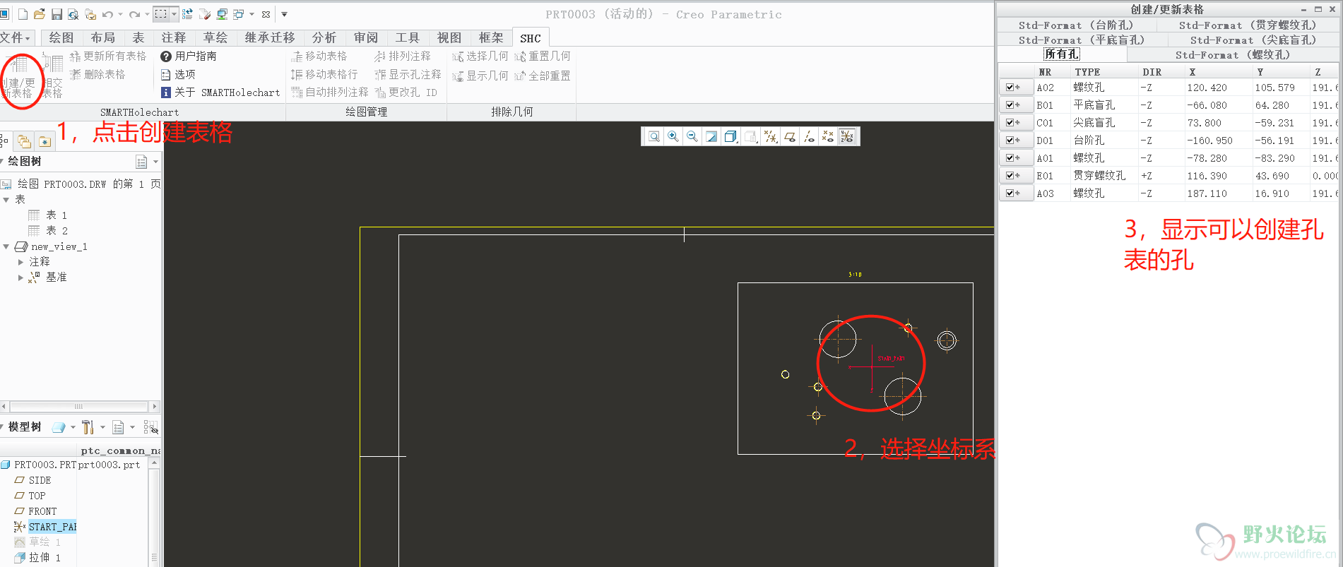

第三步,添加孔表
1,点击创建表格,2,选择坐标系,就可以显示出可以创建孔表的孔,3,指定表格的放置位置就可以了。
插入孔表
插入孔表

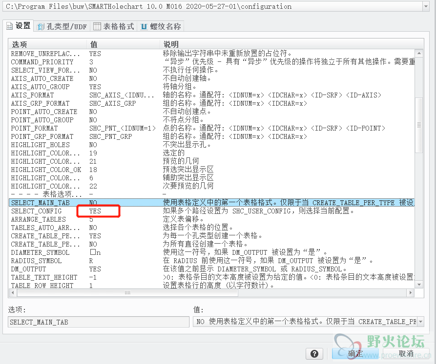

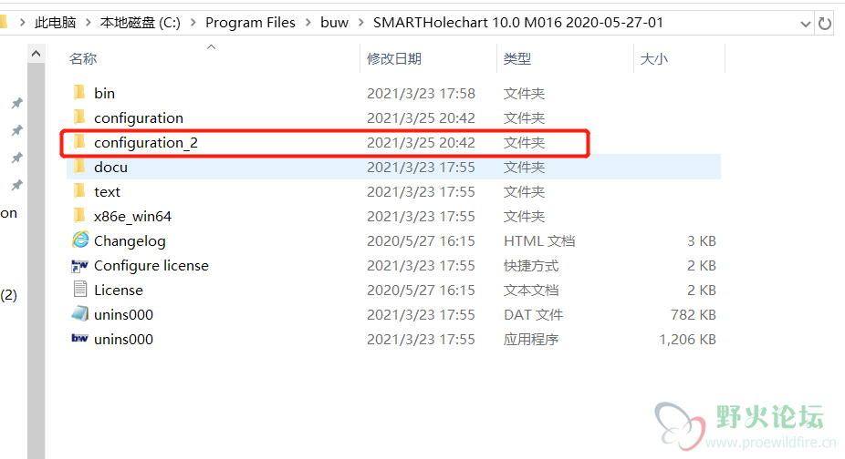

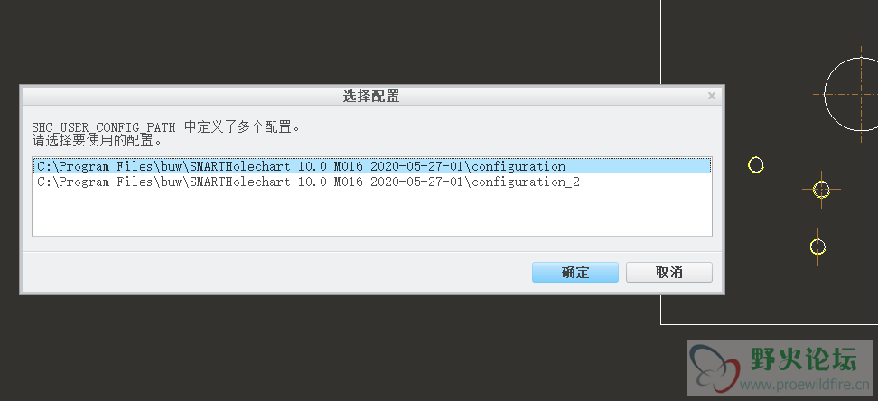

采用多个配置文件的方法如下
1,在安装目录内复制整个配置文件
复制配置文件
复制配置文件
2,在设置选项卡内SELECT_CONFIG选项选YES
选择启用多个配置
选择启用多个配置

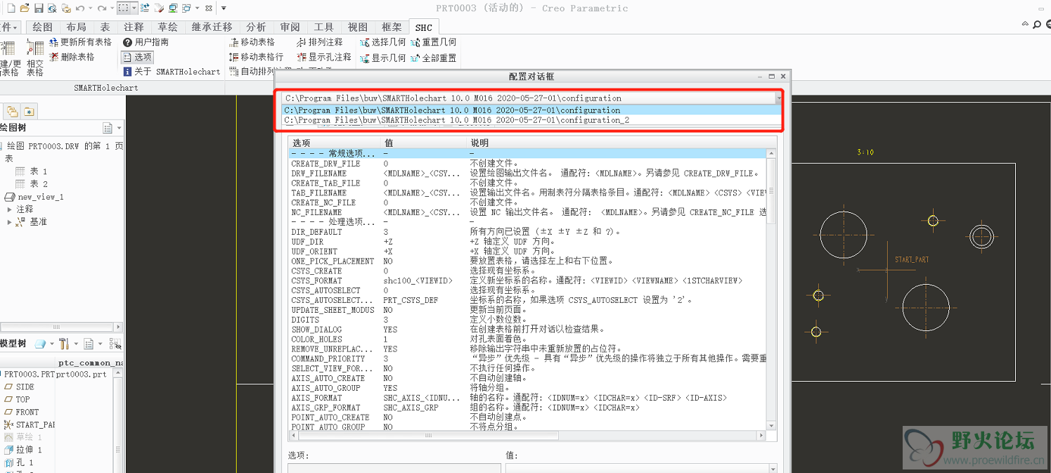

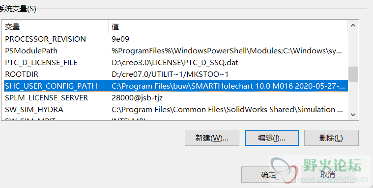

3,配置环境变量,点击我的电脑>属性>高级系统设置>高级选项卡>环境变量,在系统变量中添加新的变量。复制配置文件的路径添加即可,多个路径中间用分号隔开。重新启动CREO,即可选择配置。插入孔表时可以选择需要的配置,这样可以在默认的配置中作出完整的孔表输出项,在配置2或者配置3中删除不必要的输出项,比如整个图纸中都没有沉孔,可以将沉孔这一项删掉,节省图纸空间。
更改环境变量
更改环境变量
重新启动软件,可以选择多个配置
重新启动软件,可以选择多个配置
插入孔表时选择配置
插入孔表时选择配置
