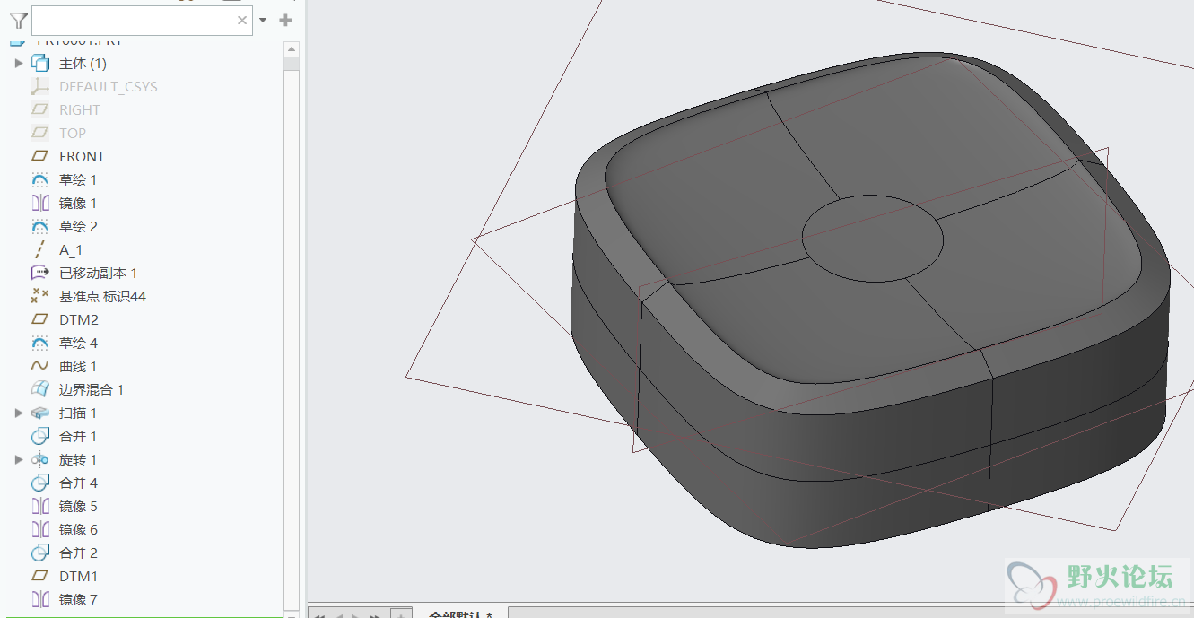

发表于 2021-3-25 10:42 | 显示全部楼层
始终坚持特征最少化
119
152

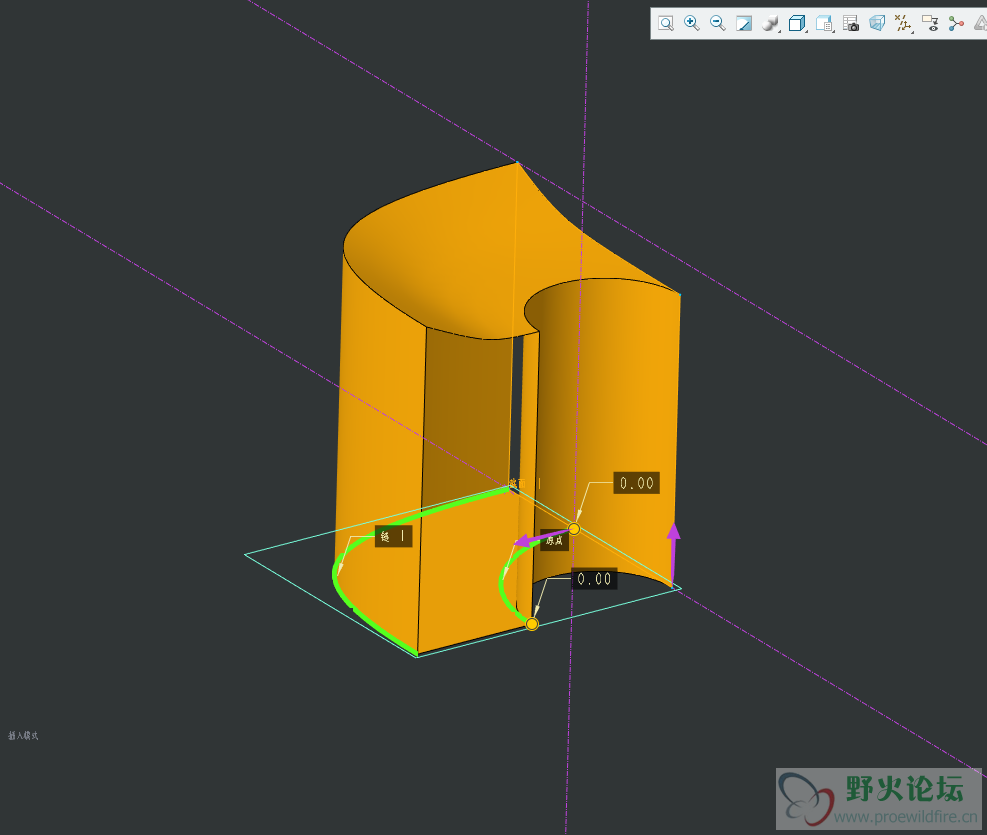

发表于 2021-3-25 11:18 | 显示全部楼层
iskgjj 发表于 2021-3-24 11:01
可变圆轨迹扫描是个好用的工具
大佬我按照你的步骤画,然后就成这样子了,请问问题出在哪里呢
444
638
发表于 2021-3-25 14:41 | 显示全部楼层
可变圆轨迹扫描是个好用的工具
这种思路很好
258
352
发表于 2021-3-25 15:16 | 显示全部楼层
貌似是你的截面中间那段没和圆弧中心重合

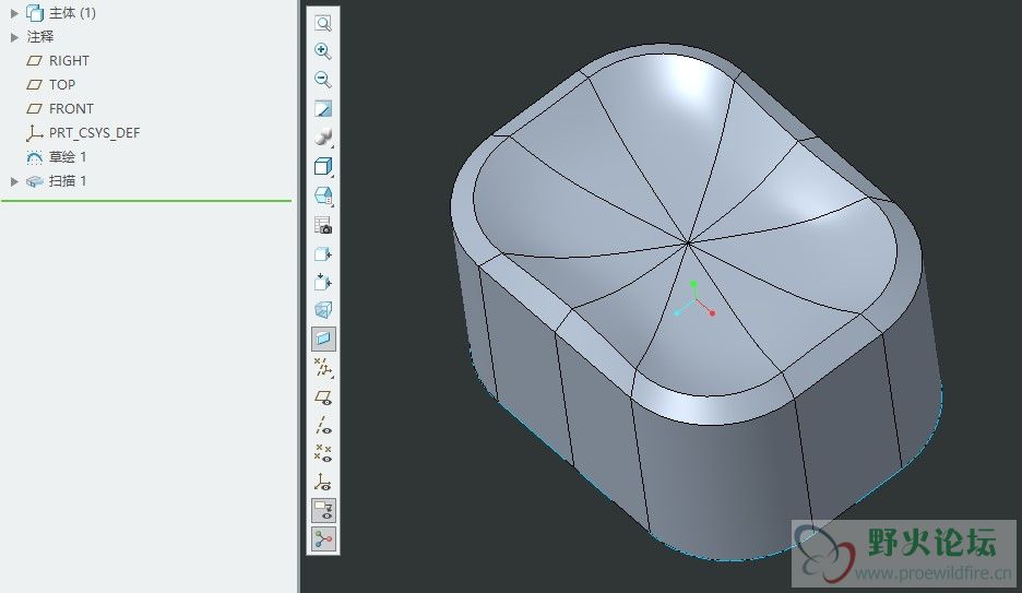

发表于 2021-3-25 15:43 | 显示全部楼层
用边界混合也可以的。
发表于 2021-3-25 15:46 | 显示全部楼层
gjzzzzz 发表于 2021-3-25 15:43
用边界混合也可以的。
边界混合的方法。
137
169
发表于 2021-3-25 17:13 | 显示全部楼层
应该就是这种效果,我是用边界曲面做的。
