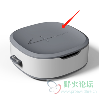

请教这个下陷的曲面要怎么建模哦,因为不是圆形,没办法用旋转球来挖

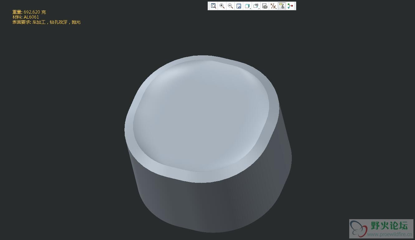

发表于 2021-3-24 11:01 | 显示全部楼层
可变圆轨迹扫描是个好用的工具
9527-0324.prt.zip
130.13 KB, 下载次数: 211
售价: 2 金钱  [记录]
Creo 4.0

发表于 2021-3-24 11:41 | 显示全部楼层
iskgjj 发表于 2021-3-24 11:01
可变圆轨迹扫描是个好用的工具
你这个质量和外形尺寸怎么显示出来的
974
173
1761
发表于 2021-3-24 11:49 | 显示全部楼层
原木设计 发表于 2021-3-24 11:41
你这个质量和外形尺寸怎么显示出来的
参考这个帖子

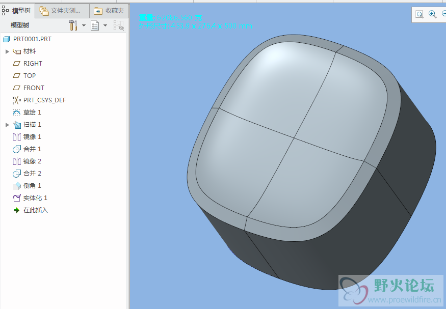

发表于 2021-3-24 17:35 | 显示全部楼层
差不多的方法画了一个
prt00013344.prt.rar
67.58 KB, 阅读权限: 1, 下载次数: 47
Creo 2.0
