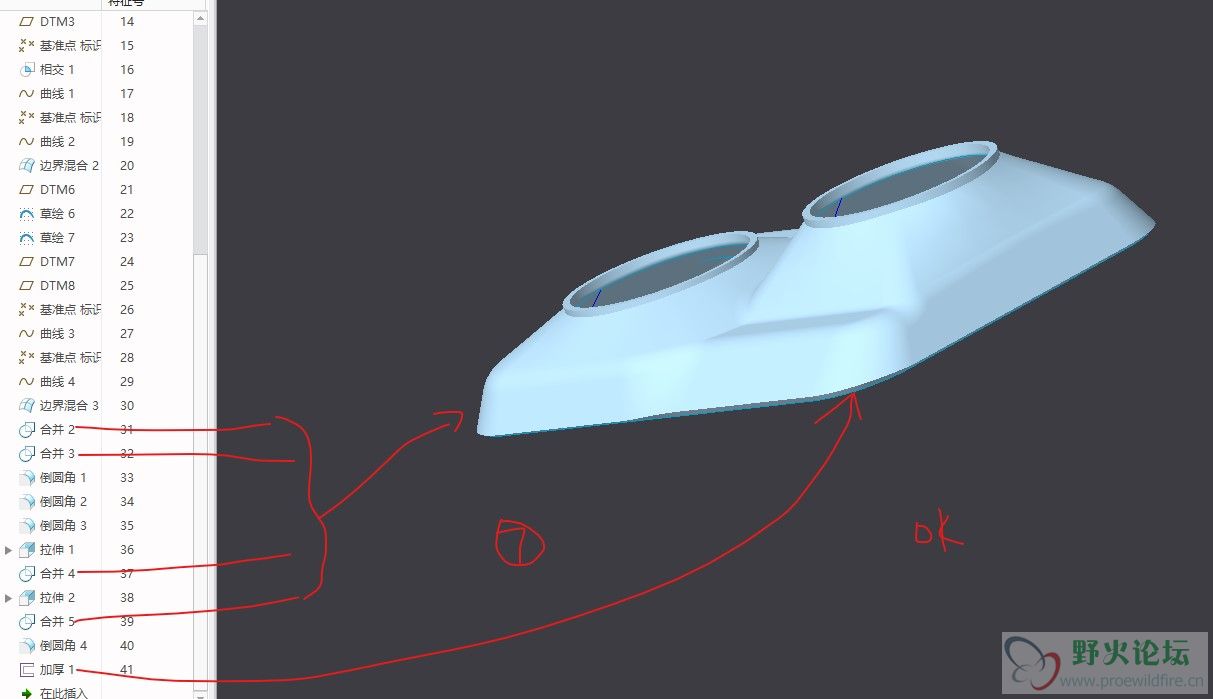

厉害了 大佬可以上传下模型让我学习下吗
不好意思,公司的文件都加密,传上来你也打不开的啊
越学越觉得自己菜鸟一枚。。。
47
 楼主| 发表于 2021-3-24 09:57 | 显示全部楼层
大佬可以简单说下思路吗 谢谢了

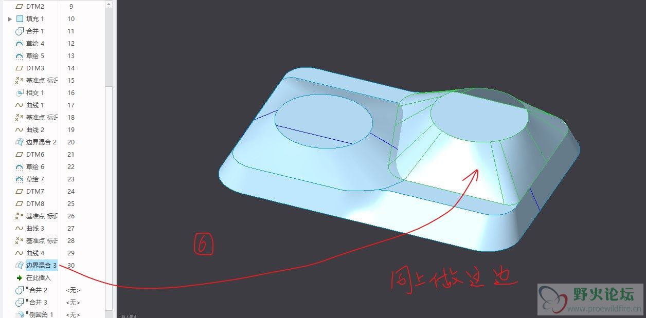

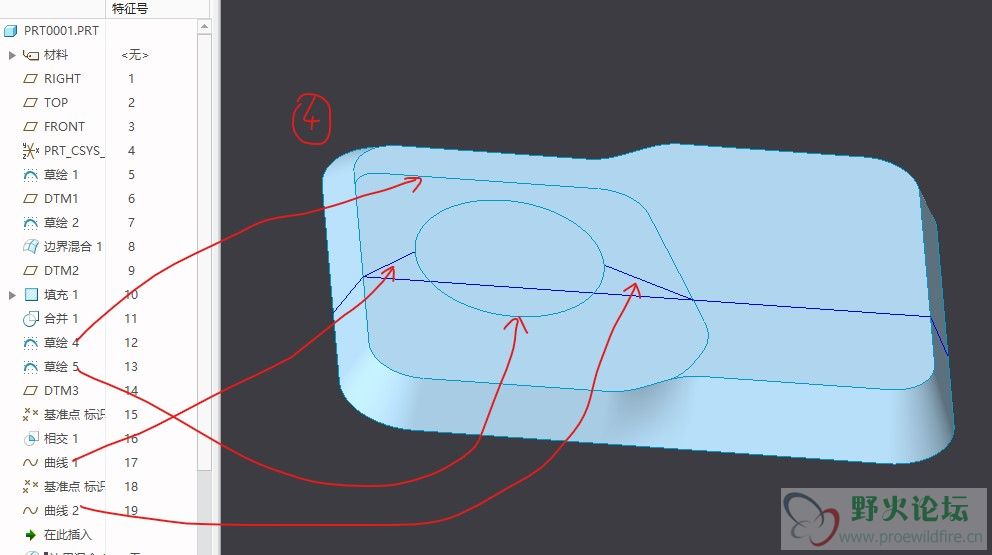

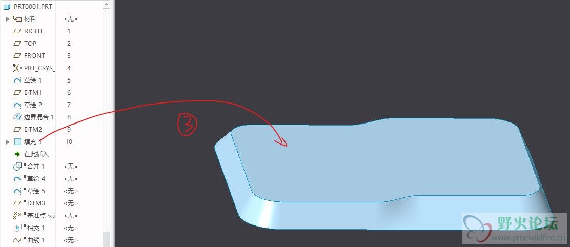

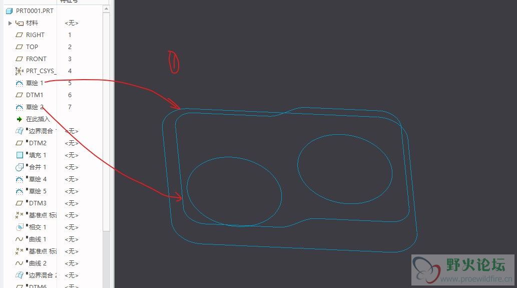

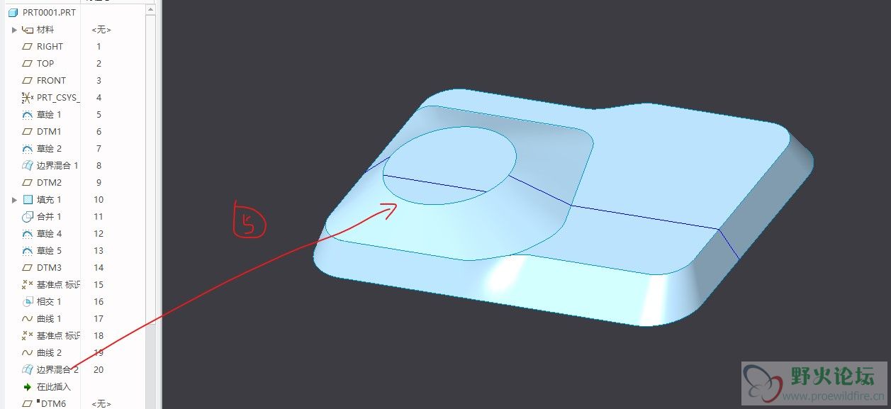

发表于 2021-3-24 13:37 | 显示全部楼层
dmtdpj 发表于 2021-3-24 09:57
大佬可以简单说下思路吗 谢谢了
图文说明
你看看吧,比较粗糙,见效啦
越学越觉得自己菜鸟一枚。。。
47
 楼主| 发表于 2021-3-24 14:42 | 显示全部楼层
jon1113 发表于 2021-3-24 13:37
图文说明
你看看吧,比较粗糙,见效啦
太感谢了 我要好好拜读
