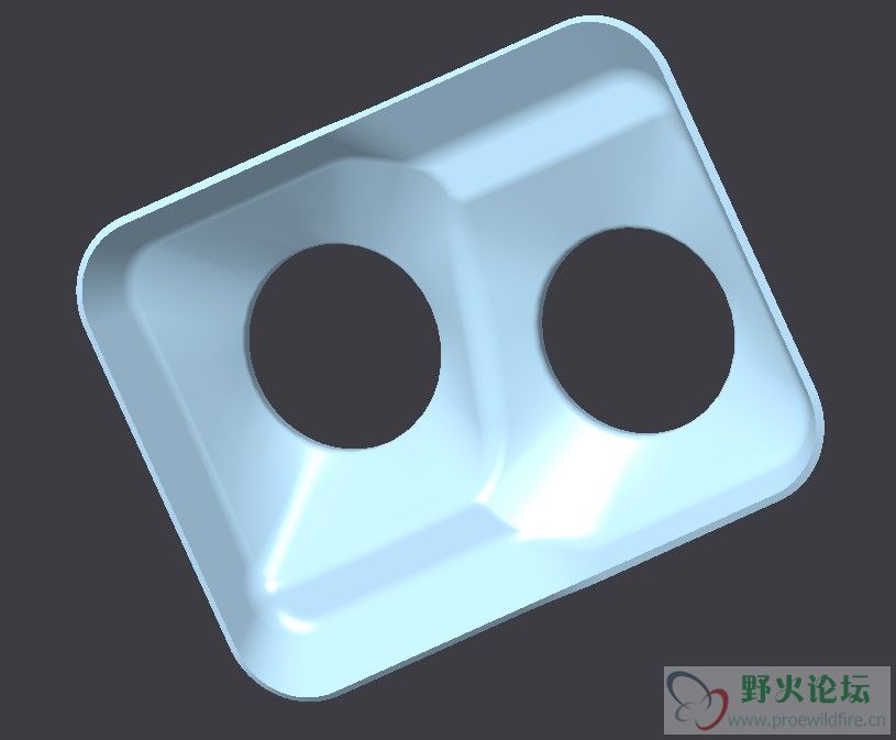

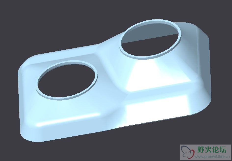

求教creo顶盖的曲面建模  效果图如图所示
给力大佬简单说下建模思路和方法,刚开始学习曲面建模设计,见谅
仰视图
仰视图
俯视图
俯视图

发表于 2021-3-23 19:57 | 显示全部楼层
不用曲面就能大致做出来。1、拉伸一个矩形体;2、拉伸两个圆筒;3、倒R角;4、抽壳;5切除下面一半。

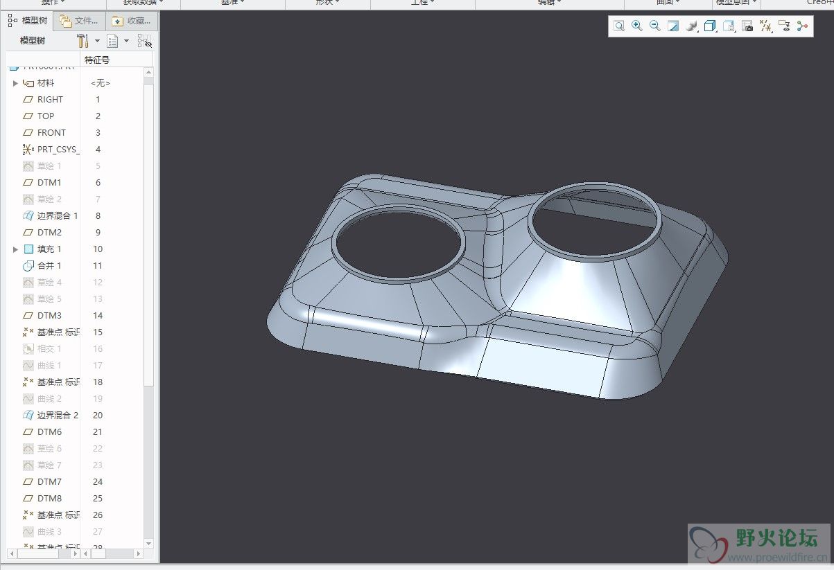

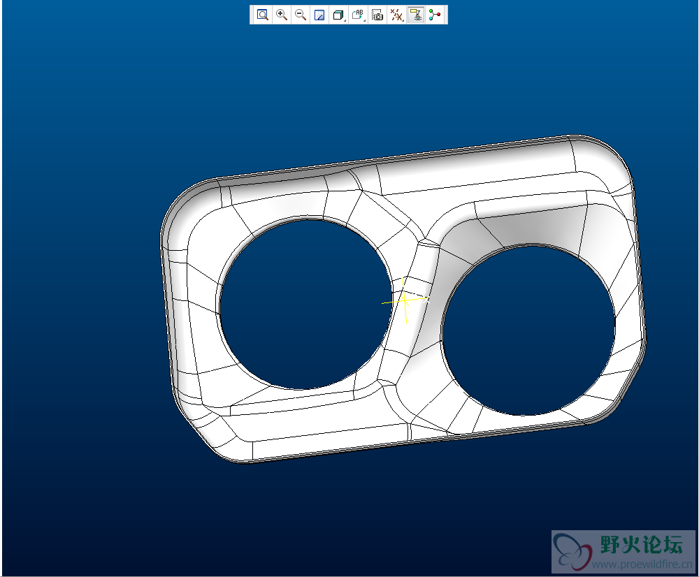

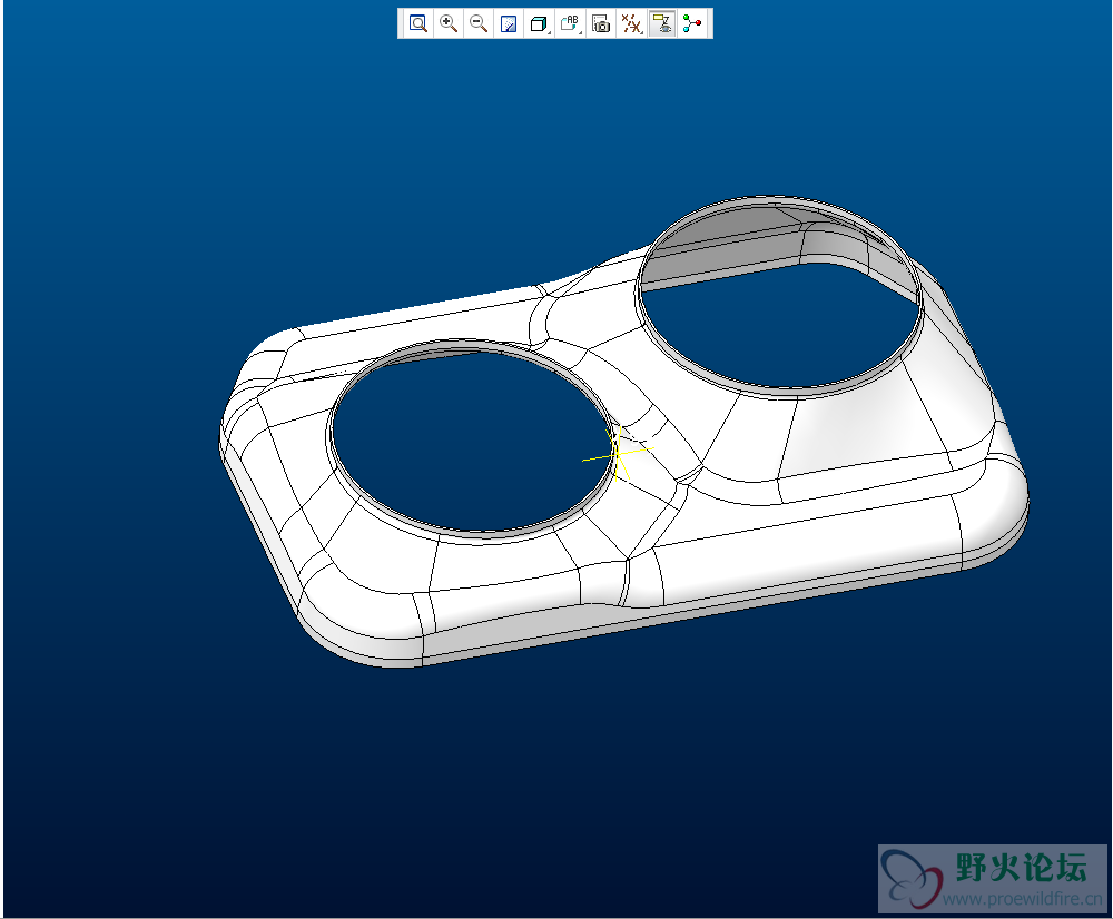

发表于 2021-3-24 09:22 | 显示全部楼层
早上来的早,闲来无事
走着。。。
随便做的,确实有点费劲
